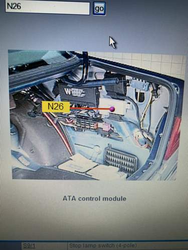

Bei meinem Wagen geht die Alarmanlage nach so circa 10-15 Minuten von alleine an. Dies geschieht, wenn ich den Wagen mit dem Infrarot Schlüssel abgeschlossen habe. Die Alarmanlage geht einfach von alleine an!! Haben gar keine Idee woran es liegen könnte. Damit die Alarmanlage jetzt nicht von alleine los geht, schließe ich den Wagen nicht mehr ab. Echt doofe Situation… Hat einer ne Idee, woran es liegen könnte?

Hallo Cezar,
man kann den Stecker vom N26 Alarmsteuergerät [Bild unten] abziehen, die Zentralschließung sollte dann trotzdem noch funktionieren.
F.

Wofür ist dieses N26 da bitte? Kann man das Problem lösen, wenn ich ein neues bestelle?
Das ist das Steuergerät der Alarmanlage, es kann auch gut möglich sein, dass das Steuergerät eine Macke hat und falschen alarm auslöst.
Die einzelnen Sensoren übermitteln Daten ans Steuergerät, sie kommunizieren miteinander so gesagt.
Es können aber auch einzelne Sensoren einen Defekt haben und den alarm auslösen.
Man muss schon wissen was genau nicht richtig funktioniert, einfach so tauschen ohne Prüfungen kostet einfach mehr im Endeffekt.

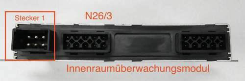

WDB1400501A296723. Der Wagen hat Sensoren an der B Säule
Gemäß Datenkarte hat Dein Fahrzeug Innenraumschutz und auch Abschleppschutz.
Die Infrarotdioden in den Sende/Empfangseinheiten an der B Säule sind anfällig.
Ich würde Dir empfehlen den nächsten Star Diagnose Besitzer in Deiner Umgebung aufzusuchen damit er in die EDW Anlage reingeht und die Istwerte ansieht. Ich kann mich nicht erinnern, ob man auch den IR Sensor Status in den Istwerten ansehen kann [wie z.B. Prüfen der Parktronic Geber]
Wenn das nicht möglich ist kann man die IR Sensoren am Steuergerät N26 erstmal abklemmen und dann die Sache beobachten.
