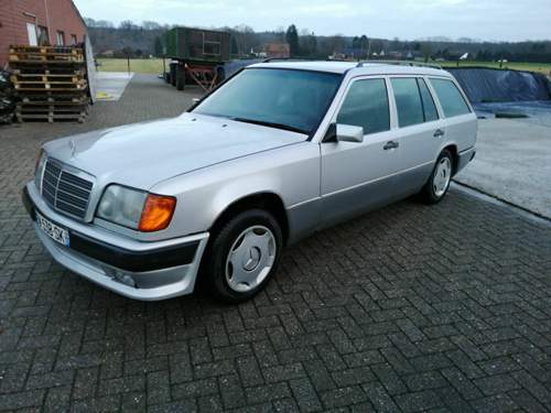

Stimmt, hatten wir schonmal 🙂
Frankreich ist auch nicht weit weg, wie mir dieser 250TD Brabus gezeigt hat 🙂
