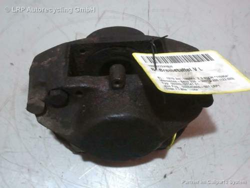

Ich bin gerade dabei die Bremssättel meines W115 mit neuen Dichtringen auszustatten. Nun habe ich aber das Problem dass ich den Bremskolben einfach nicht hinaus bekomme. Ich habe versucht ihn mit zwei flachen Schraubendrehern vorsichtig rauszuhebeln, aber da tut sich einfach nichts. Er wackelt zwar etwas herum, aber rauf oder runter kann ich ihn absolut gar nicht bewegen. Weiss zufällig jemand wie man ihn rausbekommt?

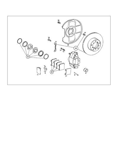

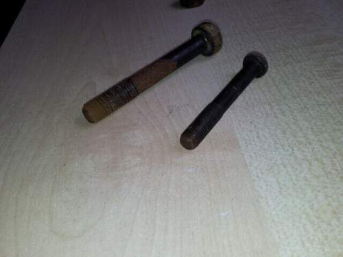

ich muss hier doch nochmals weiter machen und hoffe dass mir jemand diese wichtige Info zukommen lässt.
Ich habe ja, wie oben heftig besprochen 🙂, die Bremssättel zerlegt. Die beiden Halbschalen des Sattels sind mit 4 Schrauben zusammen geschraubt. Leider gingen 2 davon nicht auf und ich musste sie rausbohren. Diese müsste ich nun ersetzen. Hat da jemand eine Teilenummer? Die sind ganz komisch, Durchmesser am Gewinde 7 mm bzw 9 mm.
Danke sehr!

in meiner nahezu 40-jährigen Laufbahn beim Daimler kenne ich keinen Festsattel, welcher sich auseinander nehmen läßt, bzw. darf. Es ist ein Teil.

achso, na gut dann habe ich die Generalüberholung des Sattels vielleicht übertrieben. Diese Schrauben werde ich wohl nicht bekommen. Muss ich mir irgendwo einen Bremssattel kaufen.
gefertigt ist der Sattel aus zwei gußteile das ist schonmal richtig da bekommst du aber nix für sondern nur den kompletten.

Nur die Schwimmsättel sind teilbar.

die schrauben rechts und links ab und schon hast du zwei teile
aber wie gesagt dafür gibt es weder dichtungen noch schrauben für

Die beiden Minidichtungen habe ich gesehen und bereits bestellt. Naja, so gesehen ist die meine Zerlegung vielleicht e nicht kompletter Irrsinn wenn sogar neue Dichtungen dafür verkauft werden. Schade nur dass es keine M7 und M9 Schrauben dafür gibt. Unglaublich blöde Dimension.
