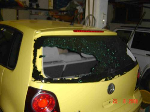

Also vor etlichen Jahren ist bei meinem Polo 9N3, Bj.2005 die Heckscheibe 2009 geplatzt. Das Fahrzeug stand bereits seit dem Vortag in der geschlossenen Garage - auf einmal gab es einen kräftigen Knall - als ich Nachschau hielt, fand ich die Heckscheibe wie auf den Bildern gezeigt - es ist mir nicht bekannt, dass der Scheibe irgendwann Gewalt angetan worden wäre - mein Freundlicher hat eine finanzielle Beteiligung (Kulanz o.ä.) abgelehnt, ich habe allerdings nicht sehr darum gekämpft.
Vw-polo-heckscheibe-x
