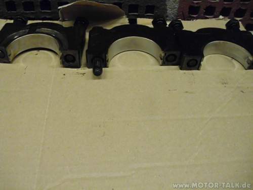

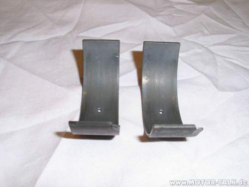

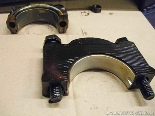

Dann würde ich auch es neu machen, da ja sowieso auseinander. Mach auch paar Fotos von Kolben, Ringen, Zylinderbuchsen, und den Lagerschalen, wie die Teile bei 300.000 aussehen.
Z.B. hätte ich die wieder eingebaut, wenn es mein Motor wäre. Sind Riefen zu sehen, oder die Bronzeschicht des Lagers kommt zum Vorschein, neu.
L1-pleuellagerschalen-bei-180-000
46-pleuel-kurbelwellenlager
47-kurbelwellenlager
wenn Du die Kolben draußen hast kommen auf jeden Fall neue Ringe drauf. Die Laufbahnen einmal durchhonen, das macht Dir für kleines Geld der Motoreninstandsetzer vor Ort. Lager auf jeden Fall neu und dann ist aber auch die Kompression wieder ok und die Zukunft Deines Motors gesichert.

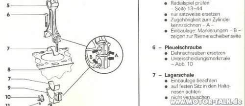

Ich habe jetzt auf neue Pleuelschrauben verzichtet, Fehler?
Ja möglicherweise sogar ein ganz großer Fehler. Wenn es Dehnschrauben sind, müssen diese ersetzt werden (Kopf konisch, Gewindelänge 25mm) Im schlimmsten Fall könnte daraus ein kapitaler Motorschaden resultieren.
Dehnschrauben
Ahhh Ich hab es mir ja schon gedacht. Vielen Dank.
Sollten lt Rep Anleitung neu, hab sie aber auch mal "alt" gelassen (LT 6 Zyl, Audi 5 Zyl, 1,6 er 4 Zyl) und liefen auch jahrelang.
