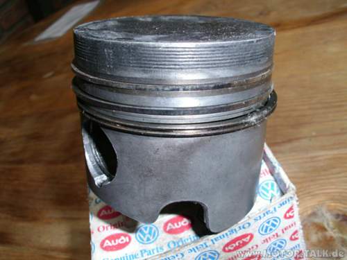

KY Kolben hat einen größeren Durchmesser.

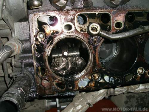

so sieht ein richtiges loch im kolben aus übriegens.

Kolben-t3

Nicht, wenn die Düse schon ein Loch in den Kolben gemacht hat, weil sie nicht sauber strahlt, oder der Einspritzzeitpunkt falsch ist.
Ich hab grad kein Bild da, aber bei meiner Doka hat ne einspritzdüse ein gutes Stück vom Kolben weg gearbeitet.
Da ist ja noch der Kolben zu erkennen, bei dem Motor nur noch zu vermuten, das da mal einer war.
