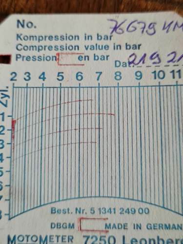

habe mir einen Traum erfüllt und fleißig für einen stärkeren Motor gespart. Fahre einen T3 Camper mit Typ 4 CU Motor 70 Ps. luftgekühlt
Nun habe ich mir einen Neuen Motor aufbauen lassen von 2,0 auf 2,4 ltr mit Neuen Serienköpfe AMC Kolben / Zylinder 104 mm von AAP Kurbelwelle Serie 71 mm Nockenwelle Webcam 290° Einbau in Karosse inkl.
Erwartete Leistung 100-110 Ps
Habe das Fahrzeug von Stgt. nach Heilbronn gefahren, schon nach weniger als 50 km fing das Öllicht beim anhalten an Kreuzungen oder Ampeln an zu flackern.
Da ich ein zusätzlicher Ölkühler verbaut wurde, wurde mir mitgeteilt, eine längere Feder im Öldruckregelkolben einzubauen. Naja Druck baut sich besser auf, jedoch im Stand immer noch flackernde Öllampe.
Aber das eigentliche Problem ist , der Motor hat schlechte Leistung , so Habe ich nach gefahrenen 95 km einem Termin beim Boschdienst geholt, kenne da den Chef sehr gut , ist noch einer vom alten Schlag, der sich mit der Einstellung Vergaser gut auskennt.
Nach 3 Tagen konnte ich den Bus abholen, zum testen, es wurde mir da schon mitgeteilt, das Kompression geprüft wurde auf allen 4 Zylindern 4 verschiedene Kompressionswerte.
Soll nun mal ca. 150 km fahren, dann würden Sie Ventile prüfen, bzw. nachstellen.
Heute jedoch Neuer Anruf, Ventile waren soweit ok, Kompression scheisse
Kompression nicht besser schlechteste Zylinder 3, da kann man Kerzenstecker abziehen, ohne einen Unterschied zu merken.
Bin echt am verzweifeln, was kann denn das sein, wurde da schlecht gearbeitet.

Dann würde ich erstmal zu Bosch fahren und sie fragen ob ihnen an diesem Kompressionsbild etwas auffällt.

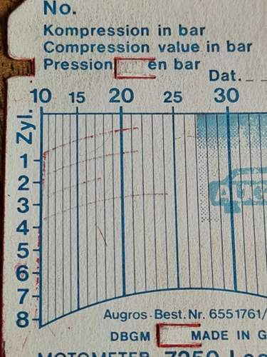

Diese Messung kannste in die Tonne klppen da hier ein Schaublatt für einen Diesel eingelegt worden ist oder es ist gar nicht das Bild von deinem Motor
22 bar bei einem Benziner sollten auch dem dümmsten Mechaniker auffallen.
AEG
ja ist vom diesel.
trotzdem sieht man das was faul ist.
öllampe ist auch nicht normal.
was sagt denn der motorenonkel?

Die Dieselskala die fälschlicherweise vom Boschdienst beim prüfen eingelegt worden ist, erklärt nicht die Unterschiede in der Kompression. Der Motor muss zurück zum Überholer, und der darf alles schön auseinander bauen, durchtesten, fehlerhafte Teile austauschen und das ganze wieder zusammen bauen. Und das ganze noch zwei Mal wiederholen, wenn der gleiche Fehler weiterhin auftritt. Da es im Garantiezeitraum passiert ist, hat der Kunde dafür nichts zu zahlen.
Irgend wie werft ihr hier Alles durcheinander.
Einmal der "fehlende oder zu geringe Öldruck und den Unterschied auf dem falschen Diagramm.

Bei neuen Kolben und Zylindern ist es durchaus nicht unnormal ,dass in der Einlaufzeit unterschiedliche Werte angezeigt werden,

ja, zylinder kolben müßen sich einlaufen aber bei dem unterschied/werten wird das wohl nichts mehr.
auf dem falschen diagram rumreiten, was soll das?
nen fachmann erkennt sofort das da was faul ist.
falsche karte hab ich auch schonmal reingelegt weil grad nichts anderes da war oder verwechselt.
und vor gericht is da noch lange nix.
is doch einfach mal kompression gemessen. da werden dann wohl gutachter messen/messen lassen.

Wenn du bei einem "Fachmann" landest der nach 150km die Ventile nachstellen will, die man gar nicht nachstellen kann wegen Hydrostösseln, merkt man, das der wirklich Null Ahnung hat.
Mach erstmal die Grundeinstellung für alle 8 Ventile.
