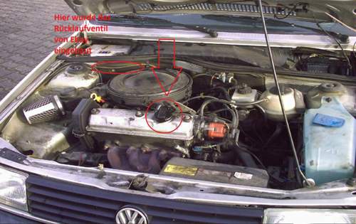

aber könntest Du mir mal den 100 € "Knopf an der Ölwanne"
und das "Rücklaufventil" anhand dieses Ersatzteilkataloges benennen?
Hauptseite Polo Bj. 90 ist schon aufgeschlagen (speicher Dir den Link ab !!! )
Wirst vmtl erstmal üben müssen mit`m ET-Kat. umzugehen, führt aber kein Weg dran vorbei.

das ist aber nicht die "Ölwanne" sondern der Ventildeckel 😁 und erneuert habt Ihr den Verschlußdeckel 06B 103 458 B (Öleinfülldeckel)
100 €uro dafür ?
bist Du Dir sicher daß Du bei VW warst und nicht in der Rats-Apotheke 😁 😁 😁
Was dein Schrauber Dir da eingebaut hat wird ein Rückschlagventil gewesen sein (nicht Rücklaufventil) und ich ahne Böses.
Auffällig viel Luftblasen im Rücklauf hattest Du ja schon beschrieben, eigentlich ist das System selbstentlüftend, wenn aber durch eine Undichtigkeit in der Vorlaufleitung (Sog ! ) zuviel Luft angesaugt wird kommt es auch zu Störungen.
Eine solche "Undichtigkeit" kann einen zur Verzweifelung bringen weil sie schwer zu finden ist, Luft wird zwar IN die Leitung gesaugt, Kraftstoff tritt aber nicht aus.
Ist aber erstmal nur `ne Vermutung / Ferndiagnose (+ Erfahrungswerte)

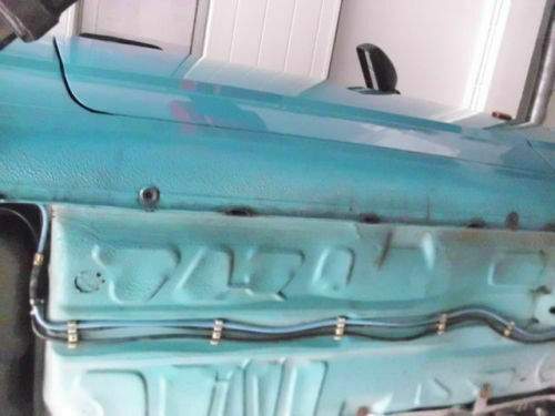

Mal nur so`ne Vermutung . . .
KANN
sein daß der Schrauber den Polo
"etwas unglücklich"
aufgebockt hat . . .
kann sein
daß er sich "etwas schusselig" angestellt hat beim Querlenkerwechsel . . .
(Viele sind zu doof oder zu faul den Stabi vorn abzuschrauben und müssen dann irgendwo einen
"großen Hebel"
ansetzen um den QL runter zu drücken, Bodenblech ist naheliegend / Spritleitung wird übersehen 😠 )

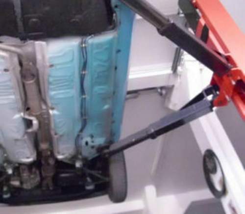

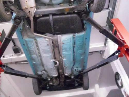

Guck Dir mal die Leitungen vorn (rechts) unten
GENAU
an, da wo sie vom Motorraum runterkommen um dann am Bodenblech lang zu gehen.
(da wo auf Bild 3 der rechte Bühnenarm zu sehen ist)
Beschädigung ?
gequetscht
? etc.
Wenn Du mir ein vernünftiges Photo präsentierst weiß ich auch ob Du GENAU geguckt hast 😁 😁 😁
