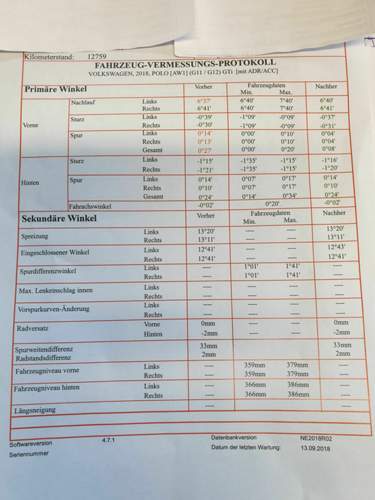

Achso. Es ist dir also am 25. das erste mal aufgefallen. Passiert sei kann es ja schon sehr viel früher.
Komische Sache... ist das ziehen aktuell sofort da oder erst nach einigen KM?
Frage bzgl. Radlager, vllt geht das mit thermischer Belastung fest und verursacht eine Abbremsung (wobei man das hörbar wahrnehmen müsste...
Zum Bild: Da steht EINE ACHSVERMESSUNG WURDE NICHT DURCHGEFÜHRT ? Hä?! Also irgendwatt ist da ganz komisch gerade...
Ja schon verwirrend laut vw alles kontrolliert Fahrwerk, Bremsen, domlager , Federbein einfach alles
Und mit Meister probegefahren Stadt und Autobahn er sieht es selbst und merkt es aber Latein am Ende
Hast du das aktuelle ACHSVERMESSUNGS Protokoll zur Hand?
Nur das
Fahrzeug ist im Moment bei meinem Reifenhändler zum vermessen mal schaun was er rausbekommt

Lenkung ( welsches Wunder)
Da ich das Fahrzeug heute morgen beim Reifenhändler zum vermessen hate und er es korrigierte läuft mein Fahrzeug jetzt perfekt gerade aus und das lenkrad steht mittig und bleibt es auch beim Lenkrad loslassen
Warum bekommt vw das nicht hin traurig
Nun, die haben nie eine Achsvermessung gemacht wie es scheint. Würde da jetzt nochmal hin, den "Meister" einpacken und es ihm zeigen und mir dann vom Vorgesetzten das Geld für die Achsvermessung auszahlen lassen...
Tja die Spur war total verstellt... da konnte das Auto ja nicht geradeaus fahren...

@zeugwart123 schrieb am 27. Januar 2020 um 12:14:33 Uhr:
Upgrade polo
Wenn Du meine Antwort vor 4 Seiten gelesen hättest... Aber "We want to entertain you!"...🙄 Hauptsache dieser Mängel konnte gelöst werden, leider nicht durch VW selbst... Leg die Rechnung deinem 🙂 hin und sag ihm es soll diese Dir bitte sofort zurück zahlen.
Die Achsvermessung wurde seitens VW nie durchgeführt, steht doch da auf dem Zettel von VW? Warum? Das weiß man nur bei VW... aber spätestens bei dem Satz, das nix durchgeführt wurde, wäre ich stuzig geworden und hätte nachgehakt, wieso eigentlich nicht...
Die Erklärung zudem Text wurde nicht durchgeführt hieß es da steht immer drauf aber sie sehn ja die Werte sind in ordnung
