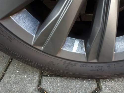

Gewiss kein Mangel, aber es stört mich ungemein dass Felgen nach 2x Belgien und zurück so aussehen :-/
20190429-x
