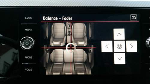

Hier mal meine beats Einstellungen. So ist der Klang für mich mehr als akzeptabel. Höre überwiegend DAB Radio.
Schöne Grüße
Sven
Klang
Fader

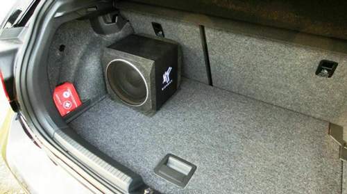

Also ich habe kein Beats Sound System in meinem Polo und bin auch ein Fan von etwas Bass in der Musik. Mir war das mit den original Lautsprechern auch etwas zu dünn!
Ich habe mir von Hifonics einen Aktiv Woofer mit (25x25x25cm) gekauft und diesen mittels Adapter am Radioteil im Handschuhfach angeschlossen. Strom direkt von der Batterie.
Der Woofer hat eine kleine Fernbedienung dabei, die ich im Fach vor dem Schalthebel montiert habe. Das Teil macht genau das was es soll. Habe jetzt ein perfektes Klangbild und der kleine Subwoofer stört in dem kleinen Kofferraum nicht wirklich.
https://www.amazon.de/.../ref=ppx_yo_dt_b_asin_title_o04_s00?...
https://www.amazon.de/.../ref=ppx_yo_dt_b_asin_title_o03_s00?...

Der scheint tatsächlich ziemlich kompakt zu sein. Kannst du mal ein Bild von deinem Kofferraum schicken damit?
Bezüglich des Adapters und dem Strom von der Batterie.. Musstest du irgendwas Löten und ersetzen? Ist es möglich, das ganze ohne irgendwelche Spuren wieder rückzubauen? Wiegesagt, Leasing 😁
Das könnte eine Lösung sein für mich falls jetzt nicht noch das große "aber" kommt haha..
bin leider erst jetzt dazu gekommen dir zu Antworten.
Als Stromkabel von der Batterie reicht für diesen Aktiv Woofer locker ein 6 Quadrat Kabel mit Sicherungshalter und einer 30 Ampere Sicherung.
Bilder von der Steuerung und dem Woofer im Kofferraum habe ich eingefügt.
Lg. Chris

Genau so ein hässliches Teil da hinten im Kofferraum wollte ich nicht wieder haben, wie in meinem Auto davor 😉
