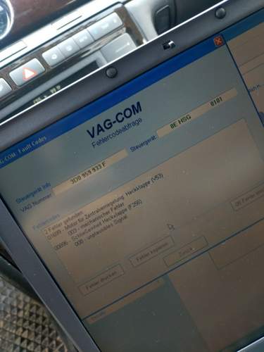

Hallo ZUsammen,
auch wenn dieser Thread schon Jahre alt ist, er beschreibt auch mein Problem:
Phaeton GP3, 3.0lV6 BJ2012
Hauptbatterie Tiefentladen. Extern gestartet, 1.000km gefahren mit 2 Stops. Wagen springt an, aber gestern wollte der Kofferraumdeckel nicht so richtig. Bisher hat der "Taster" gesponnen wobei ich schon immer davon ausgegangen bin, das es nicht der Taster, sondern die Kabel sind. Aber das Problem war nur sporadisch bisher. Schlechtwettereffekt. Dann war aber der Kofferraum nicht mehr zu öffnen.
Kofferraum über Notentriegelung geöffnet, Kabelbaum repariert (kein Kabel war durch, aber viele "offen"😉. Alle Kabel repariert und alles wieder zusammengebaut.
Folgendes Problem:
Das Schloss ist ausgefahren, aber GESCHLOSSEN, und der Kofferraumdeckel ist noch offen.
Fehlermeldung Plausibilität bzw. Motor
01699 - Motor
00896 - Mechanik
Fehlerspeicher gelöscht, Batterie sauber abgeklemmt, halbe Stunde gewartet,wieder ran. Neue Batterie rein (war sowieso angezählt, gleiche Prozedur).
Lange Rede, kurzer Sinn: UM zu prüfen, ob der Motor wirklich defekt ist, wäre es interessant zu wissen, auf welchem Kanal ich den ansteuern kann. Bisher habe ich den Dicken mit der Software nur dahingehend repariert, dass ich ausgelesen habe, dann repariert was an Fehlermeldungen da war und dann reset drauf, Neudurchlauf und bisher waren die Fehler ja dann auch weg.
Kann mir jemand sagen, auf welchem Kreis/Kanal der Motor der Heckklappe anzusteuern ist?
Alternativ ausbauen, 12V drauf und schauen, was passiert.
Alles andere habe ich schon probiert, was die Suchfunktion hergibt:
- Reset
- Batterie weg, 30min
- Neue starke Batterie dran
- Jedes einzelne Kabel geprüft und geflickt wenn nötig
- Den Kabelbaum auch unten bis zum Blech geprüft (keine Brüche)
- Ich schätze, dass mein Vorgänger den Kabelstrang schon einmal gewechselt hat. Das haben mir die ABdeckungen verraten, denn da sind einige Pins ab und an denen kann man sehen dass die Mit Heißkleber aufgeklebt wurden
Der Schloßmotor steht in einer unplausiblen Stellung. Mit einem Grundabgleich sollte das zu beheben sein, siehe:
https://www.motor-talk.de/.../...lappe-geht-nicht-zu-t7256390.html?...
Schau mal hier https://www.motor-talk.de/forum/heckklappe-geht-nicht-zu-t7256390.html
