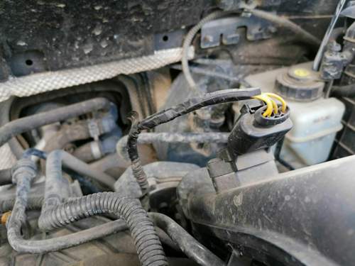

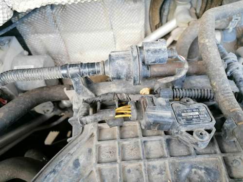

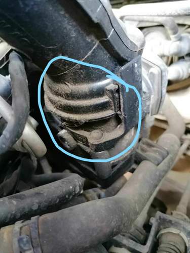

- Luftschläuche und Kabel wurden kontrolliert und sind "i.O." (am Schlauch zum Turbo hat es anscheinend gesifft, da die Stelle dort etwas verschmiert ist. (Bild1-3)

- Und anscheinend hatte ich einen Marder oder irgendwas ähnliches in meinem Motorraum. Hab eben beim Bildermachen, Brotkrümel entdeckt. Kabel etc. sind aber alle i.O.

- Macht der Turbo das Problem, weil er irgendwo Luft zieht?
Der VCDS User könnte gleich eine Logfahrt über die Ladedruckregelung protokollieren.

Mit Bezug auf den dreifachen Bilderupload des Themenstarters erlaube ich mir den Hinweis, dass die Fotos zeigen, dass der offensichtlich total "verstaubte" Motorraum den Schluss zulässt, dass Wartung + Fahrzeugpflege sehr bedürftig aussehen, wenn ich z.B. bei meinem 3C Bj.2006 den Motor und die Peripherieaggragate vom optischen Eindruck her beurteile.
Welcher Mechatroniker arbeitet schon gerne in einem total vernachlässigten Motorraum.
