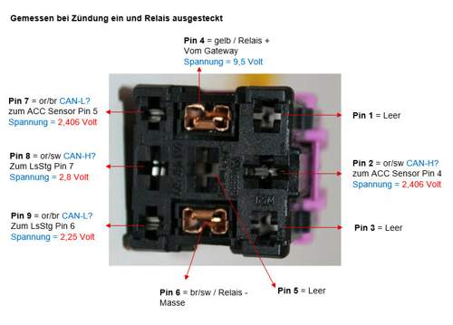

Hallo, bin gestern der ganze Sache mit dem ACC Fehler nochmal nach. Nun habe ich alle Leitungen vom Relais 479 durchgemessen und sind in Ordnung. Vom Relais geht der CAN-Bus zum Lenksäulensteuergerät und von da scheinbar zum Gateway. Da das Dashboard meckert das ACC habe keine Kommunikation, vermute ich, dass der CAN-Bus abgangsseitig vom Lenksäulensteuergerät zum Relais und weiter zum ACC defekt ist, weil ich da so komische Ausgangsspannungen von 2.2 und 2.8 Volt habe. Aus meiner Sicht müssten die beiden doch auch 2.5 V haben. Meine Frage, hat schon jemand diese Spannungen gemessen? Im Anhang findet ihr meine Messungen. Wie sieht dies bei jemandem aus, bei dem das ACC funktioniert? Gemessen habe ich am Stecker des Relais 479. Vielen Dank für ein Feedback!

Da alle Spannungen da zu sein scheinen, bleibe ich bei der Ersteinschätzung vom 13.10. - Radare defekt.
