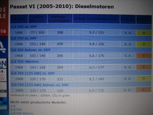

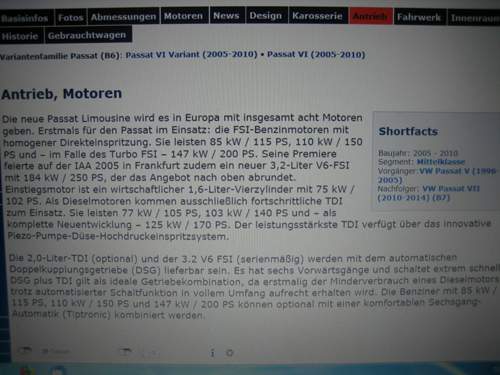

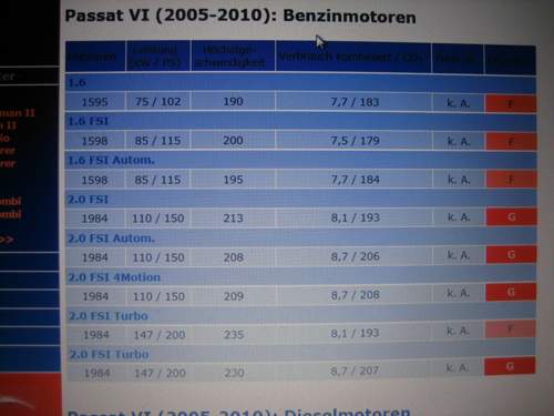

Ich hatte einen der ersten B6 2.0 TDI PD von 2005, der hatte von Anfang an schon 140 PS mit serienmäßigem Zuheizer, was 2006 wieder Geschichte war. In Europa gab´s keinen Passat B6 mit der PS Leistung. Wie schon erwähnt kenn ich auch den 1.9er Diesel im Golf 5 / B6 und der hatte aber 105 PS.

Mir sagt er zwar auch nichts, lustiger Weise ist er auch bei Wikipedia gelistet:
2.0 TDI (CR)[D 1][D 4] CBDC 4/16 1968 cm³ 81 kW (110 PS) bei 4200 250 Nm bei 1500–2500 10/2008–07/2010
https://de.wikipedia.org/wiki/VW_Passat_B6

Korrekt, wurde wegen EURO5 eingeführt und verfügte über einen DPF. Der 2.0 TDI mit 110PS wurde primär im Tiguan eingesetzt. Später wurde dieser Motor im Passat durch den 1.6 TDI mit 105PS ersetzt.
Ich kenne einen 2.0 PD TDI mit 81 kW / 110 PS bei 2750-4200 upm. 280 nm bei 1750-2750 upm.
Den gab's mit 6 Ganggetriebe ca. 2011-2012 u.a. im Octavia oder Yeti.
Das war die VW EA188 Pumpe-Düse Baureihe,
die von der EA189 Common-Rail Baureihe abgelöst wurde. Der EA189 2.0 TDI mit 81kW war eine Zwischenlösung für den Passat, löste den EA188 PD mit 77kW ab und wurde später durch den EA189 1.6 TDI CR mit 77kW ersetzt.
Die EA189 wurde wiederum durch die EA288 Baureihe abgelöst, welche beim B8 zum Einsatz kommt. Der 2.0 TDI deckt dabei Leistungen von 150/190/240PS ab, während darunter nur mehr ein 1.6 TDI mit 120PS zum Einsatz kommt, der Leistungen von 90/105/115/120 (Modellbezogen) abdeckt, wo wir wieder beim B8 wären ;-)
