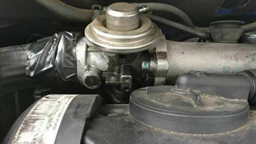

Wenn er stark rußt, dann liegt ja ein Luftmangel bzw. ein Kraftstoffüberschuss vor.
Dann würde ich mal die Ladeluftstrecke auf Dichtigkeit prüfen, sowie das AGR testweise still legen.
Wie kann ich das denn stilllegen? Geht das schnell?
Da kannst du einfach mal Testweise den Unterdruckschlauch vom AGR abziehen, und den Schlauch verschließen! (da Unterdruck während des Betriebes herrscht)

@das-markus schrieb am 20. Mai 2017 um 14:03:29 Uhr:
Die einfachere Methode (die keine Bastelarbeit erfordert) ist, den Stecker vom zugehörigen Magnetventil zu ziehen.
Grüße Klaus
@Klausel schrieb am 21. Mai 2017 um 01:30:29 Uhr:
Grüße Klaus
Geht auch. Ggf. müsste man auch mal prüfen dass das AGR nicht im offenen Zustand hängt.
Sollte es denn bei ausgeschaltetem Motor auf oder zu sein?
Bei mir sah es so aus (s. Anhang):
So, habe den Schlauch gerade abgezogen, hat leider keinen Effekt gehabt. Nichts besser geworden.
Was komisch ist, das AGR verliert sehr viel Öl, finde ich.
Ja, es schaut geschlossen aus. Das Öl kommt vom Turbolader. Ein bisschen ist dort normal. Der ganze Schmodder verbindet sich leider mit dem Ruß, und gelangt früher oder später in den Brennraum.
Also geht's da auch nicht mehr weiter. Alles in Ordnung. Schade.
