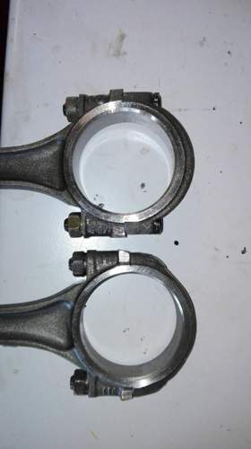

Nee du musst nur 4 Klinken seitlich in die Aufnahmen der Zylinder feilen oder fräsen, geht auch gut mit nem Druckluftschleifer. Und die Pleul unten bearbeiten. (siehe Bilder) 30 minuten arbeit mit Flex und 80er Fächerscheibe.... und ner Küchenwaage um die aufs 1Gr Gewicht zu bekommen.
Am Block sonst nix ausfräsen. Bis 74mm geht das ohne weitere Blockbearbeitung Standgas ist bei der 110er mit Doppelgaser überhaupt kein Problem.
Gruß Jürgen
Gehaeuse-bearbeitet
Pleul-bearbeitet
