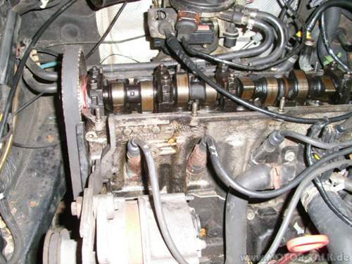

@tommel1960 schrieb am 29. Oktober 2016 um 14:57:44 Uhr:

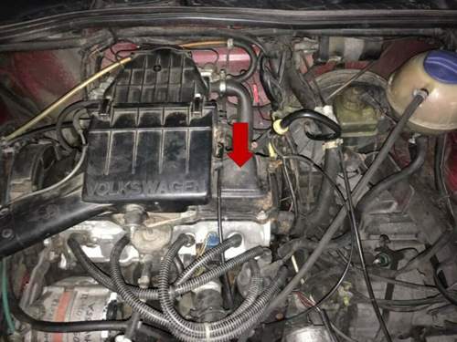

Bild 6 zeigt den silbernen Vorwärmschlauch, der scheint heil zu sein. Den müßtest Du abnehmen, mal reinleuchten, ob die Klappe auch umgeschaltet hat (Winterbetrieb) Das Geräusch ??? kommt das aus dem Ventildeckel, (Hydrostößel) oder eher ein Anbauteil. (Blech lose, Auspuff scheppert)
th
hallo, danke erstmal für den tipp, das blecherne geräusch taucht eben eher beim Ventildeckel auf (siehe anhang) hatte ich schon vor ein paar wochen 1x. ist aber dann wieder weg gewesen, bis auf gestern.
was könnte das sein?
ich weiß, ferndiagnosen kann man eh nit machen, aber vielleicht bringt mich das ja auf eine idee.
lg
cusil

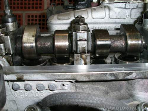

Um zu ermitteln was da unter dem Ventildeckel Geräusche macht, müßtest Du Luftfilter und den Ventildeckel demontieren. Dann kommt die Nockenwelle und die Hydrostößel zum Vorschein. Vieleicht ist der Übeltäter ein Hydrostößel am 4. Zylinder (Foto machen), das würde sich mit Drehzahlabhängigen tickern/tackern bemerkbar machen. Bei der Gelegenheit gleich ein Blick auf die Unterdruckschläuche und Vergaserfußdichtung werfen.
Arbeitet ein Hydrostößel nicht richtig, ist das Ventilspiel zu groß, Ventil öffnet nicht richtig, Frischgase können nicht richtig rein, oder Abgase nicht richtig raus. Schon ruckelt der Motor, oder läuft auf 3 Zylindern.

11-nockenwelle-hydrostoessel
01-hydrostoessel-nockenwelle-8-v
@tommel1960 schrieb am 30. Oktober 2016 um 08:48:23 Uhr:

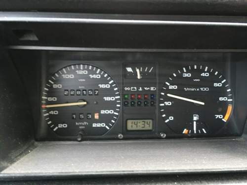

heute nach 1 woche mal wieder mit dem alten herrn gefahren.
keinerlei probleme, kein stottern, kein ruckeln, usw. auch kein blechernes geräusch.

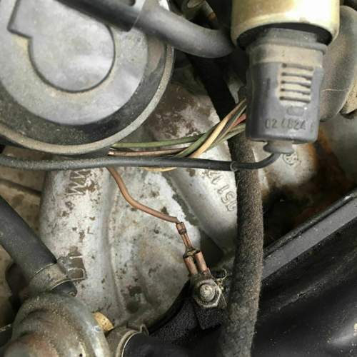

bei tageslicht mal ein wenig im motorraum gesehen und bemerkt, dass ein braunes kabel zw. motorblock und vergaser lose herum gehangen ist.
bild 1
auf bild 2 sieht man die temperaturanzeige nach einer 15minütigen fahrt auf der stadtautobahn (80 khm)
auf bild 3 sieht man die temperaturanzeige nach einer 10minütigen stop and go fahrt (stadtverkehr)

Weißer Isolator = zu mager, sollte eher hellbraun sein. Den Stecker am braunen Kabel abkneifen, und einen neuen Flachstecker anclipsen.
Auch wenn der Thermostat nicht richtig arbeitet, sollte der Motor stotterfrei laufen. Die Temp Anzeige bei meinem Seat ist auch seit 2 oder 3 J im Winter nicht über 1/5 tel gekommen, und läuft trotzdem normal. Also bei dem ist es eindeutig, das der Thermostat nicht richtig arbeitet.
lg
cusil
Die Tempanzeigen sehen für das Fahrprofil normal aus! Die Aussen Temperaturen sind da ja nun da Herbst da ist Kühler.
