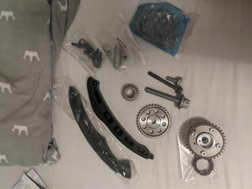

Ob eine Kette passt oder passend ist, hängt davon ab ob die Ritzel und die Kette zueinander passen und somit ohne Spiel ineinander laufen. Das ist bereits dann nicht mehr gegeben wenn ein Ritzel mit einer anderen Kette gelaufen hat.. Stell dir 2 Dreiecke vor und eines ( Nr 3 ) welches von oben kommt. Sind alle Winkel paralell zueinander gibt es kein Spiel.. Es sitzt sobald Druck von oben drauf kommt.. So ist das auch bei einer Kette und den Ritzeln... Ausgearbeitete Flächen entstehen durch die Längung der Kette. Die Bleche werden länger und die Bolzen nutzen ab... Der Kettenspanner sorgt dafür das durch die Drehzahl die ein Motor aufbaut, die Kette durch die Fliehkräfte von den Ritzeln nicht abhebt. Weil jedoch eine Kette aus Stahl ist, sind die Fliehkräfte extrem hoch. Da hilft kein schmieren und auch keine Gleitschiene. Es gibt keinen Stahl der bezahlbar ist, welcher eine derartige Belastung mit macht aber keinen verschleiß hat. Und darum ist bei 100.000km oder davor so gut wie immer Schluss.
Eventuell gibt es hier ja nen Kettensatz der passt... aber ob und wieviel getauscht werden muß, solltest selber Anfragen...
https://partsfinder.bilsteingroup.com/de
Was natürlich auch gut wäre: Letzten nicht von VW angebotenen Kettensatz kaufen und dazu den neuesten Kettenspanner von VW...
Das macht aber nur Sinn wenn die Ritzel noch nicht abgenutzt und somit eh erneuert werden müssen...

Grosser ich will nicht nur die Steuerkette tauschen,sondern den kompletten Satz!!das bedeutet die Räder mit den Ritzeln werden alle mit getauscht!! Ich hab dir ein Bild mit rein gepackt,das alles soll getauscht werden!!!!
Pxl-20211118
Nockenwellenversteller und Kettenrad heisst das glaub ich,haben beide 36 Zähne und das kleine Ding 18 Zähne,hab die Kette so provisorisch auf die Teile Gesetz,sitzen fest und kann man auch nicht abziehen
