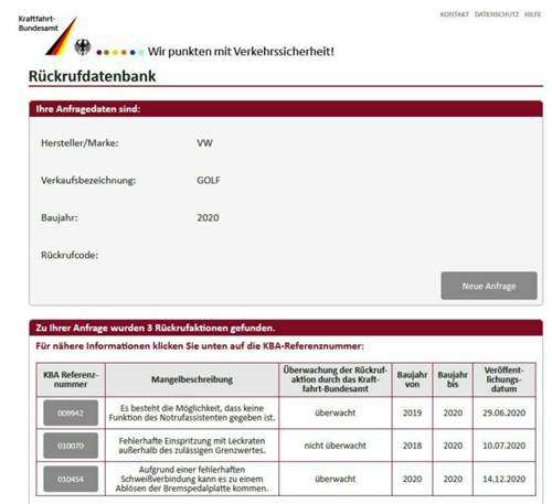

Mein 8er ist aus dem ungefähr gleichen Zeitraum...wo findet man Infos zum Rückruf Crashsensor?
In diesem Fall würde ich den Händler anrufen. Dieser sollte per FIN-Abfrage prüfen, ob das gegenständliche Fahrzeug betroffen ist. Womöglich ein interner Rückruf; obwohl bei Crashsensoren (sicherheitsrelevant --> KBA!)) schwer zu glauben.
Für Rückrufe kann man die Datenbank des KBA anzapfen:
https://www.kba-online.de/gpsg/auskunftlisteServlet
Oder auch bei ADAC:
https://www.adac.de/.../suchergebnis.aspx?...
Bei beiden steht noch nix com Crashsensor, dann kann es auch eine freiwillige Rückrufaktion sein
Unter den beiden links sehe ich nichts zum Golf und auch online findet man nichts zum Rückruf

probier mal diesen Link zum KBA: https://www.kba-online.de/gpsg/startServlet?adress=gpsg
hier der Screenshot zu den aktuellen rückrufen (Stand 19.02.21)
KBA_Rückruf
@BlackShadow250 schrieb am 19. Februar 2021 um 09:31:28 Uhr:
@rofd schrieb am 19. Februar 2021 um 09:26:13 Uhr:
Das sind ja alles alte Rückruf. Mir geht's ja um den neuen mit den Crashsensoren. Dazu finde ich nichts.
Hat @troubadix bereits geschrieben: Es existiert (noch) kein offizieller Rückruf dazu.
