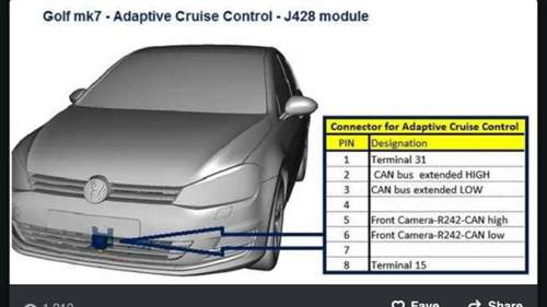

Hat einer zufällig die pinbelegung des Radar Sensors zu Hand?
Hab das Kabel von K-elekt... Und da ist keine Anleitung bei
Masse und zündungsplus ist ja logisch aber can High - low und die beiden Kabel zum brau Stecker für kamera pin 9 und 11
Hier z. B.

Hab glaube ich das Problem gelöst, laut kufatec Anleitung müssten die Kabel von der Kamera auf 9 und 11 liegen und nicht wie in der Anleitung von e-lektr... Auf 9 und 10. Demnach ist die Anleitung falsch.
Omega hast du vielleicht noch so ein schönes Bild von der pinbelegung der Kamera in der windschutzscheibe?
Müsste nur noch wissen welcher can low und can High ist ein der Kamera.
Pin 7 der Kamera läuft auf pin 5 oder 6 am Radar?
Gruss Schilling
Kann ich jetzt leider nicht sagen da ich keine Kamera hab und die Kabel verstaut habe
Sonst einfach mal bei erwin.volkswagen.de schauen
