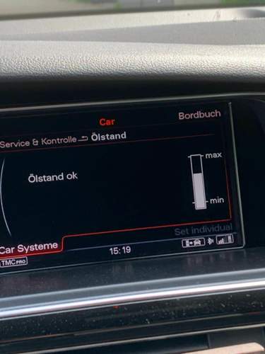

Servus Leute,
hab nach 600km mal den Ölstand angeschaut und dieser hat sich um 250ml verringert.
Ölstab sagt Hälfte voll.
Bild hängt dran.
Was soll ich machen Händler ankacken ? ?
Kannst Du. Aber Du behauptest es bislang nur. Du brauchst einfach was handfestes.
Ja das ist es halt ob ich dann Audi Öl Messung vornehme. Wenn diese dann bei 1 Liter 500ml angibt dann gut, wenn nicht muss ich zahlen
