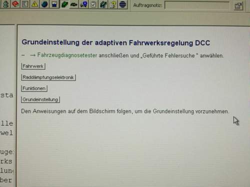

@Areks Vielen Dank. Werd das mal vorlegen bei den Händlern.
@konrad3C Wärst Du so nett und suchst es raus? Also was offizielles aus Deutschland für den CC (B7)?
Danke Euch
Aja da war ja noch was. Hier ein alter Screenshot aus Elsawin..für die Info/Nachweis dass man zB ACC/Kamera usw. kalibrieren muss, müsste man ein wenig suchen.
Img-5607
Klasse. Damit geht's gleich zum Händler. Danke dir

@Damianr schrieb am 25. Januar 2017 um 14:45:18 Uhr:
Vermutlich war bei mir die Empfindung der Härte noch deutlicher wegen dem DCC was vorher perfekt abgestimmt war.
Ja einfach mal DCC Grundeinstellung durchführen lassen, dann wird er fast wieder wie orig....
am 25. Januar 2017 um 15:30
Habe ja kein DCC...
