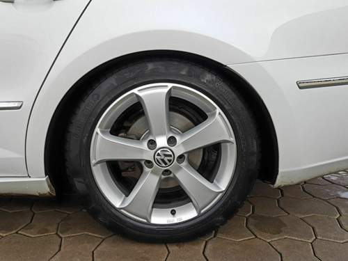

Hallo auch mein CC 3,6 mit DCC habe ich jetzt Tiefergelegt mit den KAW 50/40 Federn.
1.Foto original 2. Tiefergelegt

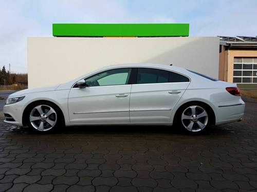

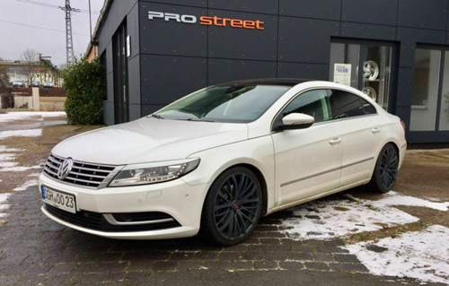

So hab in meinen 4motion jetzt doch das KAW 50/40 verbaut. Passt hervorragend von der Optik her. Komfort gab es keine Einbußen. Empfehlenswert.
Insgesamt ohne dass das Fahrwerk sich gesetzt hat ist der CC ca 30mm tiefer gekommen...
Bild Sommer ohne Tieferlegung
Bild Winter mit KAW

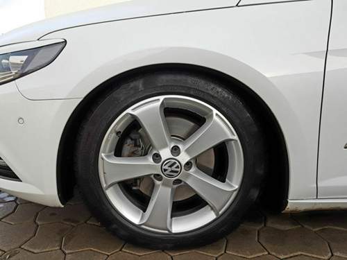

Sieht ja ganz gut aus.Kannst du nochmal ein Bild gerade von der Seite machen,wo man sieht wie es vorne und hinten im Vergleich aussieht?
Welchen Motor hast du?Fahrwerk DCC?
So hab noch ein paar gemacht. Leider nun wieder mit Winterreifen. Hab den 2.0 tdi 177ps 4motion bj 2013 mit dcc
Hoffe du erkennst etwas..
