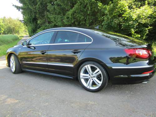

Hallo auch mein CC 3,6 mit DCC habe ich jetzt Tiefergelegt mit den KAW 50/40 Federn.
1.Foto original 2. Tiefergelegt

Im Bild sieht man wie er aktuell auf 18Zoll aussieht,
wenn im Frühling die 19Zoll Talladegas draufkommen, dann sieht das wirklich bescheiden aus...
Ich habe kein DCC und auch keinen TDi mit DSG. Aber dennoch ist meiner ne gute Ecke tiefer als deiner auf den Bildern.

Hier mein ex Fahrzeug mit DCC und 40/40 H&R
@Damianr, dein CC sieht auch super aus! So soll meiner auch aussehen.

So meine H&R 40/40 Federn und Bilstein Stoßdämpfer wurden eingebaut.
Soweit zufrieden, aber irgendwie habe ich das Gefühl, dass er hinten minimal tiefer ist als vorn...
oder es kommt mir nur so vor bei den 17 Zoll Winterrädern. Irgendwie finde ich auch, dass die vorderen Räder mehr in Radhaus stehen als die hinteren (ET41), das war aber vor der Tieferlegung auch so.
Dennoch ist er, im vergleich zu Serie, gleichmäßig runtergekommen, also überall 25mm.
Was meint Ihr?
Vom Fahrkomfort ist er doch schon spürbar härter geworden, lässt sich aber noch gut ertragen. Mal schauen wie es im Sommer mit den 19Zoll Felgen sein wird.
Hat der wirklich die Federn schon drin?
Hab ich mir auch gerade gedacht. Aber er hängt wirklich ein wenig hinten runter habe ich den Eindruck
