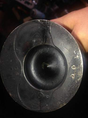

hallo
fehler erst jetzt gefunden........??????
der 2 kolben hat einen sprung
siehe bilder hast viell nen bls kolben für den 2. zylinder herumliegen bzw weisst du sind die kolben gleich oder haben sie oben unterschiedliche einfräsungen wegen der ventile.....
Einen Kolben hätte ich da, aber es gibt 2 verschiedene Hersteller.
Weisst du von welchem Deiner ist (zur Auswahl stehen wohl Alcan Mahler oder KS) ???
Ich müsste den Kolben erst aus dem Motor ziehen um zu sehen welcher hersteller verbaut ist.
Die Kolben vom 1+2 sind gleich genauso wie die vom 3+4 Zylinder.
Das sieht man aber schon wenn man sich die Aussparungen für die Ventile anschaut.
also morgen mal kurz schaun wasfüreinen ich berbaut hab
wann könntest ausbauen bzw was stellst dir preislich vor?
lg
wo istn die type den zu finden bzw wo gestanzt?
Ich meine oben auf dem Kolben, bin mir aber nicht sicher (im Zweifel tut es auch die Teilenummer).
Das sollte man aber sehen können nach einer gründlichern Reinigung.
ok werd mal gucken....
was stellst dir preislich für deinen kolben vor,und wann könntest frühestens versenden ?
Ich hätte nen Mahle Kolben mit 79,44mm Durchmesser hier liegen.
Der Hersteller steht übrigens innen überm Kolbenbolzen und der Durchmesser aufm Kolbenboden.
Auf dem Kolben steht auch zu welchem Zylinder er gehört (1/2 oder 3/4).

nur hört es sich nun so an als laufe er nur auf 3 zyl. mein mechaniker meinte evtl die inkektoren.......hat jemand ne idee?
danke
In den Messwerten der Leerlaufruheregelung sollte man eigentlich sehen welcher Zylinder nicht richtig mitläuft.
was könnte dann die ursache sein, injektir ?
