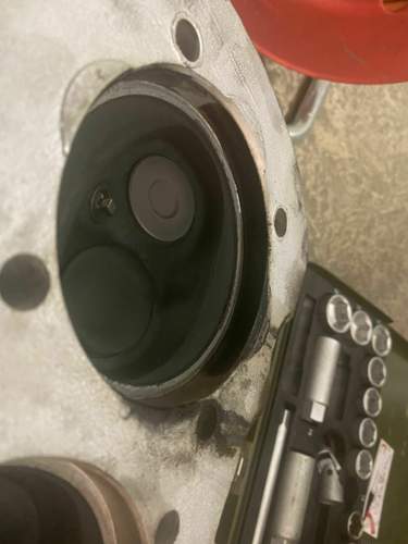

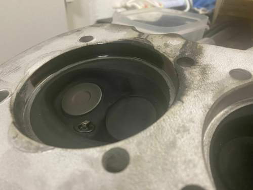

Hatte keine oder nur sehr geringe Kompression auf dem dritten Zylinder ( rechts der erste). Nun habe ich mal den Zylinderkopf runter genommen und fand folgendes Bild vor.
Bin leider kein Mech, deswegen bin ich auf eure Hilfe angewiesen.

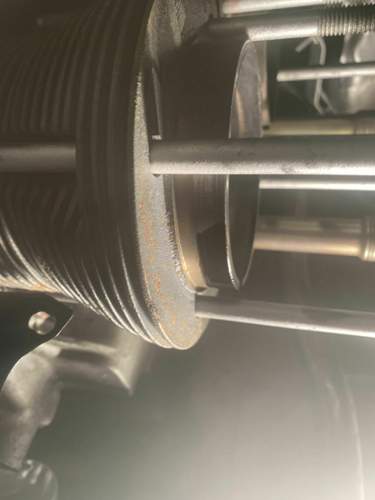

Bild 2 und 4 sind die Zylinder 1 und 3 der Zylinderkopf. Die sind auf dem Zylinder mit der fehlende Kompression Nass.
Was ist nun mein weiteres Vorgehen? was würdet ihr mir empfehlen?

Moin!
Also man müsste schon etwas mehr wissen.
Für mich sieht es so aus, als würde der Zylinder einseitig den Verbrennungsdruck ins Freie abbauen.
Das ist blöd und lässt auf eine "Nicht-Parallelität" zwischen Gehäuseauflagefläche und Zylinderkopf schließen.
Da die Bilder drauf schließen lassen, dass der Motor neu aufgebaut wurde, hat da wohl jmd. .... gepfuscht.

Interessant wäre es schon zu wissen, wer, was an dem Motor gemacht hat.
Also die Kuferring-Variante ist "Murks", würde ich nur machen wollen, wenn das Projekt verkauft werden soll und es nicht im Freundeskreis ist ;-)
Wenn du länger damit fahren und Spaß haben möchtest, wird es auch einen "Neuaufbau" hinauslaufen - leider.

Man sieht, dass ein Zylinder großflächig abbläst, also leckt.
Entweder ist damit das "Deck" auf dem Motorblock verworfen, schräg.
Oder die Köpfe wurden schräg/versetzt eingestochen, ungleich tief.
Oder eine Zylinderbuchse ist unrund, schräg...
Ich würde auf einen Fehler in der Kopfbearbeitung tippen.
Das Deck schräg verworfen zu machen ist eher mal selten. Und die Zylinder sind Drehteile. Auch eher mal selten...
Kopf einstechen eher. Schlecht gespannt, falsch unterlegt, locker... da ist schnell ein Schiefstand drin.

Also das schwarze was ich da sehe scheint Öl zu sein.
Eine Undichtigkeit zwischen Zylinder und Kopf hätte an den Dichtflächen schwarze Bereiche.Die kann ich aber nicht wirklich sehen.Die Flächen sind silbern.
Fast keine Kompression würde aber schon einen Spalt bedeuten der ordentlich abbläßt.Da wäre dann auch die Dichtfläche rabenschwarz wenn der Motor gelaufen hat.
Das Öl läuft ja auch gerne mal aus den Stehbolzenlöchern die unter dem Ventildeckel enden. Schlecht abgedichtet und es läuft von da auch zwischen Kopf und Zylinder. Sorgt aber nicht für fast Null Kompression.
Falsch eingestellte Ventile können so ein Problem aber verursachen.

@Vari-Mann schrieb am 2. November 2021 um 19:32:05 Uhr:
Vari-Mann
... für mich sieht es wie Ruß aus .... :-|
der "Stevie"
Ruß würde nicht am Zylinder da aufhören wo der Kopf endet.Der ginge bis auf die Kühlrippen .
Im Bild 4 sieht man das Öl dick stehen bis geschätzt 3mm vor der Kühlrippe,also im Kopfbereich wo es zwieschen den Flächen klemmt. Dann sind die 3mm metalisch hell und dann sieht man im Winkel zu der Rippe wieder glänzendes Öl stehen.
Im 2ten Bild ist es nur im Bereich des Kopfes schwarz,danach nix mehr.
Das sähe anders aus wenn es da durch abblasen würde.
Und bei Bild 1 uind 3 sieht man im Kopf durchgängig wie silberig die Dichtfläche vom Zylinder ist. Nen durchgeblasener wäre da schwarz.
Im 4ten kann man sogar erkennen wie wellig das schwarze Öl ist. Ruß wäre glatt und nicht so uneben. An den Wellen erkennt man aber das die Bilder kurz nach dem abziehen des Kopfes gemacht wurden.
Und Ruß ist matt,es hat keinen Glanz.
Naja,ist zumindest meine Einschätzung anhand der Bilder.
Vari
@Vari-Mann
Respekt!!!
Aber so ist das mit Ferndiagnose an Hand von Bildern.
Aber dann kommt ja wirklich fast "nur" noch falsches Ventilspiel in Frage.
Somit: Ventile einstellen und nochmal die Kompression prüfen.
der "Stevie"
Wenn der Kopf schon unten ist würde ich prüfen ob die Ventile auch dicht sind. (Mit Benzin oder evt. Spiritus)
Wenn die Flüssigkeit durch die Ansaug oder Auspufföffnung auf die geschloaaenen Ventile gegossen wird sollte nichts davon im Brennraum herauskommen.
