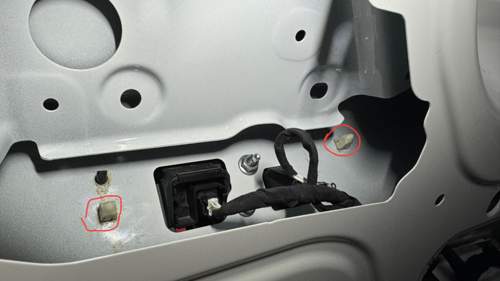

weiss jemand, wie man die Griffleiste an der Flügeltür entfernen kann ?
3 Muttern hab ich gelöst, aber die viereckigen weissen Teile lassen sich nicht lösen.
Griffleiste Tür innen
3 Antworten
sieht aus wie Spreizdübel, die von der anderen Seite eingesteckt sind und dann mit dem Pin in der Mitte "scharf geschaltet" sind.
Dann mußt du diesen Pin erst einzeln zurück drücken, um die Widerhaken zu entspannen, und kannst dann den ganzen Körper zusammendrücken und zurück schieben.
Bei 2 komm ich ran , aber weiter rechts ist noch
einer , wie soll ich da ran kommen ..
na ich versuche mal. Danke schon mal für den tip
