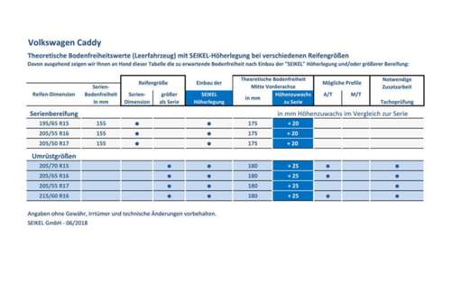

Allem Anschein nach hat Seikel seine möglichen Umrüstgrößen für das Fahrwerk im Gutachten erweitert.
Dokument gibt es seit 06/2018
Das macht mich selbst sehr sehr happy, da ich jetzt im Winter auch vernunftige Winterreifen fahren kann ohne allzu sehr auf die zusätzliche Höhe zu verzichten.
Für mich heisst das jetzt im Winter 215/60 R16 🙂 und nicht mehr 205/60R16.
So kann man jetzt im Sommer auch schöne PKW-Reifen fahren und trotzdem das Radhaus füllen und das mit auch noch breiten Reifen.
Da kann Lowlife jetzt doch auf 17" gehen wenn er das den unbedingt möchte (wobei ich pers. immer noch zu mehr Gummi rate und bei 16" bleiben würde)
Läuft....😎
De-caddy-hoeherlegungswerte-2018-06

Thx - endlich! Haben sich wohl genug Leute gemeldet wegen fehlendem Nachfolger zum Geolandar/12 in 205/65, denn den gibt es ja nur mit 215/60R16. Ich gehörte auch dazu 🙂
Die in 205/65R16 verbleibenden und von Seikel dann verbauten Dueler mochten sie selbst nicht - zu glatt.
dito
