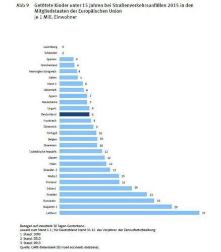

So gesehen ist das richtig, aber die Schweden zeigen uns doch, wie es auch gehen kann. Siehe Bild.
Da unterstütze ich wenigstens eine sinnvolle Industrie.
Ich habe übrigens auch einen BeSafe Reboarder auf der Beifahrerseite im Caddy. Leider musste ich aber das Isofixsystem mit Base nehmen, weil man so als Beifahrer noch bequem sitzen kann.
An diesem Diagramm macht mich stutzig, dass Italien vor Deutschland liegt -das würde ich vom Bauchgefühl her hinterfragen... 🙄

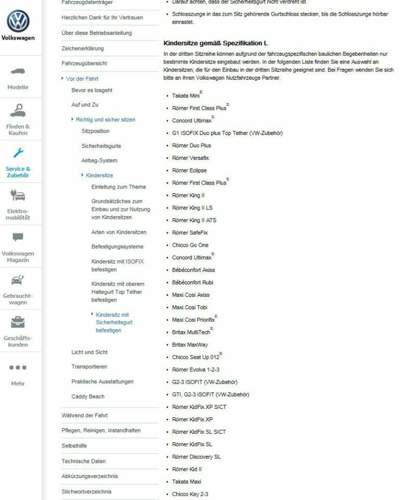

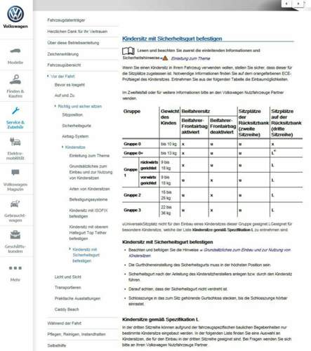

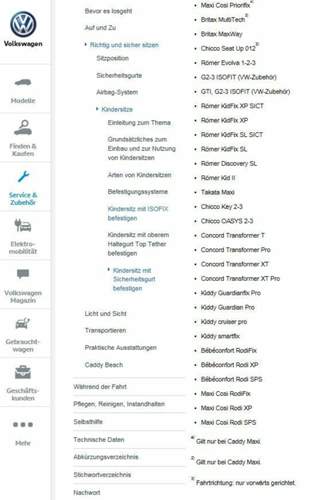

ich hatte etwas darüber in der Bedienungsanleitung gelesen. Habe es herausgesucht und hier Bilder eingestellt. Falls das nicht gemacht werden darf bitte löschen. Die Info gibt es auch beim Freundlichen.
Unten sind alle zugelassenen Sitze für die 3te Sitzreihe aufgeführt.
Bitte beachte jedoch, das der Kindersitz in der 2ten Reihe auf der Beifahrerseite ausgebaut werden muss, um in die 3te Reihe zugelangen.
Die Tabelle gilt aber nur für den Caddy 4.
Wenn es ein älterer Caddy wird, gibt es diese Einschränkung nicht.
