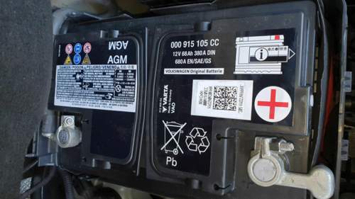

Hier noch das Bild der verbauten Batterie 😉
@ISDNMODEM schrieb am 10. November 2019 um 09:11:00 Uhr:
Will da auch mal anfragen, warum muss der Anlernvorgang gemacht werden. Bzw. was passiert wenn dies nicht gemacht wurde ?
lg
Servus,
weil das BCM bei Start/Stop wissen muss wie der Zustand der Batterie ist. Und das geht nur wenn die Daten korrekt im STG hinterlegt sind.
@FBonNET schrieb am 10. November 2019 um 12:04:58 Uhr:
lg
Servus,
Ja und wenn nicht ?
Was passiert dann ? -- Wohl nichts.
Dann wird die Batterie nicht richtig ge- und entladen. Frühzeitiger Batterietod droht.
