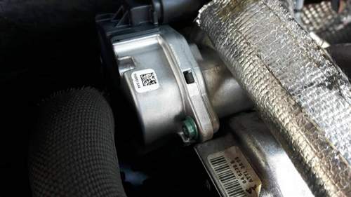

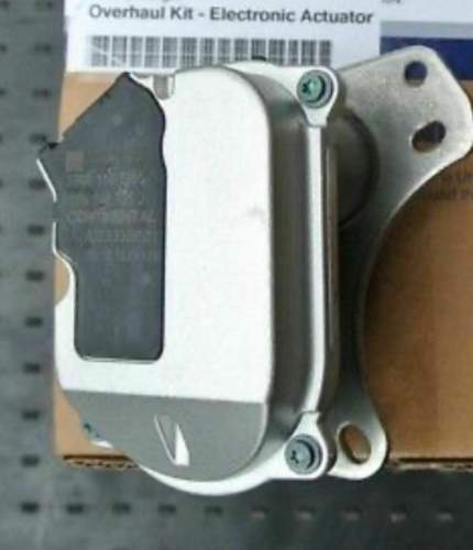

So noch eine kurze Info von der VTG Front und ein bisschen Auflösung des ganzen 🙂
Eine Rücksprache mit TTA wo ich den Steller her hab brachte wiedererwarten keine Infos, der Laden ist eine reine Verkaufsplattform das VAS 6395 dort nichtmal bekannt/vorhanden womit sie auch nicht in der Lage sind anzulernen.
Heute habe ich mich dann nochmal Intensiv mit dem Thema befasst und als ich so das Ding in der Hand hatte fiel es wie Schuppen von den Augen!😮🙂🙂 Na Klar! Wenn ein gebrauchter alter Steller funktioniert an einem fremden Lader aber ein "neuer" nicht ->kann das Problem nicht vom Mstg. her kommen sondern einzig von den Ausgabewerten des Stellers.
Womit wir bei dieser Aussage sind und dem entscheidenten Teil der nicht genannt wird:
@Derv8fahrer schrieb am 10. August 2018 um 07:05:30 Uhr:
Auch ein ganz neuer Ladedrucksteller muss nich angelernt werden, zumindest war das noch nie der Fall bei den verstellern die ich ausgetauscht habe.
Ein
nie
angelernter neuer Steller
muß
angelernt werden aber er muß es
nicht
an dem jeweiligen Lader wo er auch verbaut werden soll-> denn sonst würde ein Gebrauchter ja auch nicht funktionieren.
Schlussfolgerung--> ein nicht angelernter neuer Steller kann
nicht
funktionieren--> ein
angelernter neuer
Steller aber schon!
Dh. wenn User V8 Fahrer einen "neuen" Steller verbaut hat der funktionierte
mußte dieser schonmal irgendwann vorher an einem Referenzlader angelernt worden sein
. Womit sich die Frage nach der Bezugsquelle stellt und ob dieser Fakt ihm bekannt war-> anscheinend nicht denn sonst hätte er es ja sicher gesagt... 😉 zufällig immer ins richtige Regal gegriffen? 😉
Also machte ich mich im Netz auf die Suche nach neuen angelernten Stellern, tel. einige Firmen ab und wurde auch fündig 😉 zb.
https://www.ebay.de/.../172865114006?...
https://www.ebay.de/.../142665674954?...
Ich denke damit erübrigt sich jede weitere Erklärung....🙂

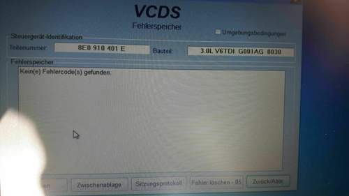

VTG Steller ist letzte Woche schon nach 1 Tag wieder zurückgekommen , ging extrem Flott bei "Turbolader Schneider"...😎
grade eben eingebaut und tja viel gibts nicht zu sagen-keine Fehlermeldung mehr & läuft wie ne Eins das Ding 🙂🙂
mußte nichtmal was an der Halterposition ändern , das Ruckeln im warmen Zustand ist nun auch Geschichte.

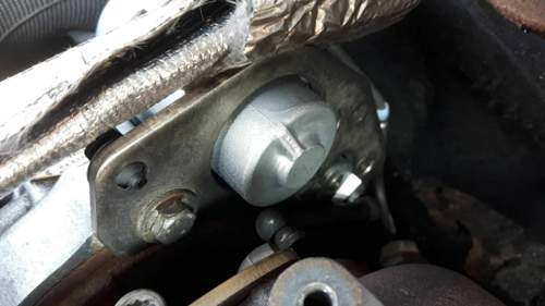

Hinweis falls es noch jemand machen muß:
1. Die org. Senkkopfschrauben sind aus weichen A2...beim Ausbauen sehr vorsichtig sein sonst ist der Inbus sofort rund, eine war es bei mir leider schon somit war ausbohren angesagt😮 die Dinger auf jeden Fall gegen 10.9/12.9er Schrauben ersetzen sonst darf man den ganzen Halter abbauen.
2. zwischen Steller & Halteblech liegen wärmeisolierende Miramidbuchsen -Bild 4, wenn man nicht aufpasst beim losschrauben fallen diese nach unten-im günstigen Fall auf den Unterfahrschutz...ansonsten regelmäßig unauffindbar in die tiefen des Blocks. Die Dinger auch nicht gegen 8er Muttern ersetzen sonst stirbt der Steller den Hitztod....

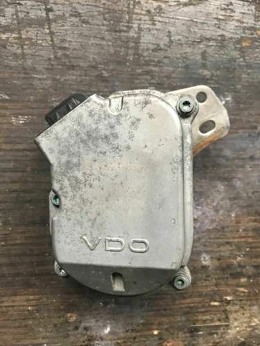

Hallo zusammen, ich fahre einen 2.7 TDI quattro und habe den Steller mit dem Vollaludeckel. Weiß jemand ob die neueren Teil (link 2 Posts weiter oben) hier auch funktionieren?
wenn er angelernt ist ja, habe die Tage erst wieder einen gewechselt ging problemlos.
Stellung am Lader muss natürlich passen also anreissen vor dem Tausch
