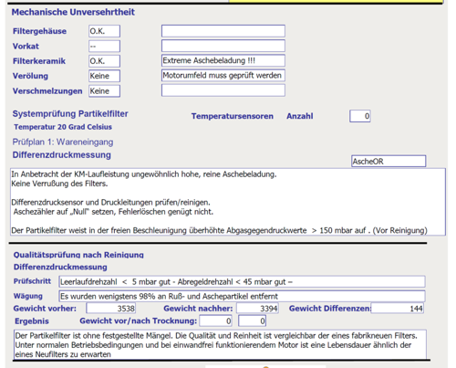

Es gibt Neuigkeiten von mir. Und zwar habe ich den DPF bei DPF24 eingeschickt und gestern das Prüfprotokoll bekommen (siehe Anlage).
Es lag demnach eine sehr starke Aschebeladung vor, welche Auswirkungen auf den Differenzdruck hatte. Warum die Aschebeladung so wahnsinnig hoch war, kann ich mir nur einigermaßen erklären. Ich hatte im vergangenen Jahr verschiedene Probleme mit der Ladedruckstrecke (Ladeluftschlauch, Unterdruckschläuche,...). Vielleicht hatte das Auswirkungen auf den Ascheausstoß?
Dpf-clean-24
Der Passi ist zurück und fährt sich wie ein neuer!
