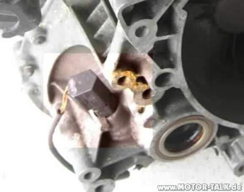

ich weiß, dieses Thema wurde schon oft behandelt, aber ich hätte da noch eine Frage.
Habe heute beim freundlichen nen VSS-Sensor für unseren 2003er Focus 1,8 tddi (90PS) besorgt. Kosten 63,-Euro
Dieser sieht nun so ganz anders aus als die auf den einschlägigen Fotos. Nix mit Stift und so. Ist mehr nen Kabel was an einer Seite nen bischen wie ne Tachowelle aussieht.(siehe Foto)
Habe ich das falsche Teil oder ist das beim Diesel so?
Danke für Eure hoffentlich zahlreichen und hilfreichen Antworten.
38 Antworten
So ist es! Der Sensor ist für das MTX75. Wenn der Diesel dies hat, passt der Sensor.
MfG
VSS am MTX75
aber auch dieser eher seltenere Sensor kann hoffentlich den ganzen sch.... mit dem Tacho verursachen.
Mein Verstand sagt mir ja, hat ja schließlich die gleiche Aufgabe?!
Falls es doch der komplette Tacho sein sollte, hat jemand die Teilenummer für oben genanntes Fahrzeug? Sollen ja angeblich mehrere Tachos gehen. ( Das der aus dem Benziner nicht geht ist mir aufgrund der höheren Drehzahlen bewußt)
Danke übrigens für die super Bilder. Besser kann man den Unterschied nicht deutlich machen.
Wie ich am Anfang schon beschrieb: Ich kenne diesen Sensor! Er ist für Probleme bekannt. (Oft Kabelbruch an dem Kabelstück, was dran hängt.)
MfG
Jap, als ich das Problem (dasselbe was du hast) dem Fordmechaniker schilderte als ich den Sensor abholte sagte er das es zu 90% an dem Sensor liegt.
Jetzt wechsel das Ding und gut😉
Werde mein bestes geben!😉
Besten Dank an Alle, bis zum nächsten Problem!😁
