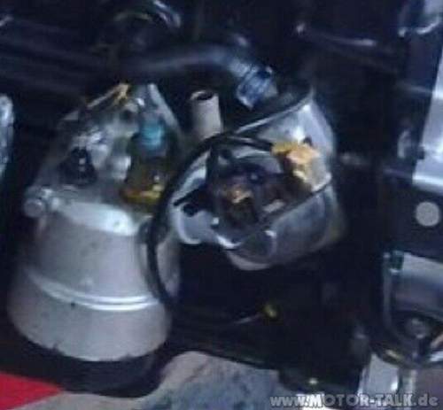

Also den G28 habe ich endlich gefunden der sitzt bei mir über dem Ölfilter komischer weiße. Den G40 noch nicht um die Abdeckung ab zu machen brauch ich Vielzahn hab ich leider kein da.
Mir ist gerade eingefallen das angeblich laut Vorbesitzer eine scharfe Nockenwelle verbaut worden ist von Schrick. Ich weißt nicht ob der nur gesabbelt hat oder ob es wahr ist.
also der sitzt von vorne  rechts neben dem ölfilter und  unter dem ölkühler
was du da hast ist der  Klopfsensor 😉
kuckst du bildchen unten das ding wo das kabel drann ist mit dem weißen stecker 😁  das ist der G28

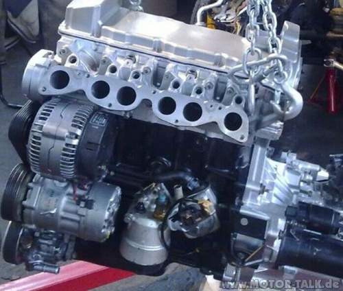

hab mal schnell ein paar Bilder vom Motor gemacht....
Also ruhende Zündung, und sogar eine Krümmerkühlung verbaut... 😁
Die Kette sitzt nicht unter dem Deckel wo das W draufsteht!!!
Also dann auf der Getriebeseite?
ja natürlich auf der getriebeseite   da wo auch  die zündbox wie auch zuvor beschrieben   sitzt  auf deinem Foto kann ich ihn sogar sehen 😁

wie gesagt  wenn du von der getriebe seite draufschaust   sitzt er wie auf dem Bild bei der anleitung von golf1g60 neben der Zündbox  auf Nockenwellenhöhe
