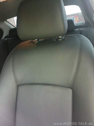

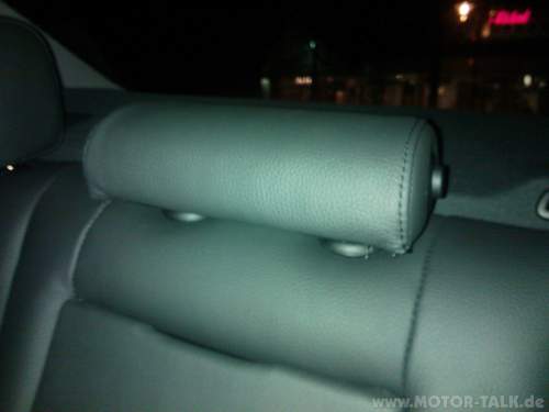

so, endlich wieder daheim🙂
ich dachte ich meld mich mal bevor ich ins bett gehe...
also, es gibt sicherlich was besseres, aber für 1300 ist es definitiv ein schnäppchen!
die jungs haben sehr sauber gearbeitet und es war inerhalb von 6 std.
fertig.
allerdings muss ich dazu sagen, dass ich null ahnung habe was leder angeht!
aber so verglichen mit mein w212 kann ich in mom nichts negatives feststellen...
mal sehen wie es in 1 monat aussieht😛
anbei erst mal paar bilder ->
(sind leider nicht gut geworden, da es schon spät ist werde morgen mittag welche in der mittagspause machen 😛

sieht doch cool aus. hoffe es hält auch alles zusammen.
wenn es so bleibt hast du einen tollen deal bekommen.
Danke ! Mehr Bilder bitte !🙂

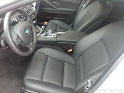

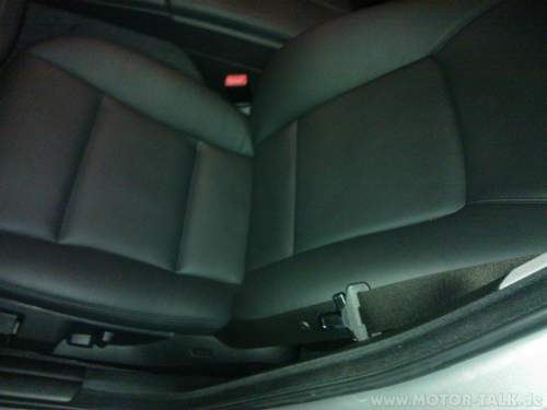

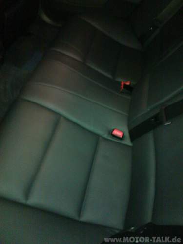

hab gerade wieder paar bilder gemacht, hoffe man kann es jetzt besser erkennen ...
achso, und es riecht in mom verdammt stark nach neuwagen😁

Nicht schlecht, das ist auch mal gut für eine Auffrischung. Interessant die Zeitangabe, nehme an 6 h für die reine
(De-)Montage der fertig genähten Partien ?

Sieht sehr gut aus. Wie ist die Haptik? Denke mal schlechter als "Dakota" ist es nicht, oder?

frag mich nicht ka^^ war um 8 uhr da (er kam 10mi zu spät) und habe es um 16:20 weggefahren

es ist dakota xD... schlechter aufjedenfall nicht, aber es ist auch noch *neu*
Auf den Bildern wirklich in Ordnung. Die Beifahrerkopfstütze ist etwas wellig, aber trotzdem gut.
Gefällt mir schon sehr gut.
Mal ´ne Frage zur Türverkleidung: Täusche ich mich bzw. ist das normal so, ich sehe keine Nähte, nur Löcher. Oder gibt das mein Bildschirm nicht her ?
