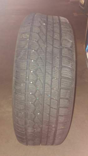

sorry fürs Leichen fleddern, habe mein Problem hier zum ersten mal gelesen... habe einen V10 mit 235/50 R18 101V Winterreifen, leicht erhöhter Luftdruck (3,6bar), Autobahn gern schneller, im Winter bis max 230/240 auf dem Tacho. Und habe genau das Problem mittlerweile zum 3. Mal an der Vorderachse, bei 2 Nokian Winterreifen hat sich kurz hintereinander der Gummi von der Karkasse gelöst (Nov 2016), damals ungleichmäßig über den Umfang verteilt, und jetzt wieder rechts vorne einen Toyo (Marke konnte ich mir damals aus der Not nicht aussuchen), hier recht gleichmäßig über den ganzen Umfang. Im Anhang ein Bild des Opfers. Fahrwerk habe ich eben überprüfen/nachstellen lassen, Sturz blieb auf beiden Seiten bei etwa -1°25', Spur wurde rechts von 22' auf 10' und links von -1' auf 10' korrigiert. Nachlauf ist bei 3°53'/4°00'. Die vorherige Einstellung sollte einen Reifen nicht derart schädigen... und mit den Sommerreifen habe ich keine derartigen Probleme.
Hat es sich auch bei anderen bestätigt, dass der V10 zu schwer für die 235er Reifen ist, sollte ich im Winter, wie im Sommer, auch auf 255er fahren?
Bzw. fährt überhaupt jemand 235er auf dem V10, auch schnell, und hat damit keine schlechten Erfahrungen? Nur noch Contis fahren?
Danke!

Welche Felgen?
Die Reifen in der von dir gefahrenen Größe sind für den V10 jedenfalls die von VW empfohlenen WR.
LG
Udo
Diese Abweichung war gross!
Wurde die Lagerung des Achskörpers dabei überprüfft ??
@A346 schrieb am 1. Februar 2018 um 18:14:35 Uhr:
Welche Felgen?
WR auf VW Champion, jedenfalls die mit den 8 Speichen und dem Radschraubendeckel in der Mitte.
@GtheRacer schrieb am 1. Februar 2018 um 19:15:11 Uhr:
Danke für die Einschätzung, das Fahrgefühl hat sich jedenfalls nicht geändert, ist immernoch bestens.
Ob die Lagerung des Achskörpers überprüft wurde, weiß ich leider nicht. Mir schwebt jedoch schon ein Besuch in Lüdinghausen vor... muss nur noch Zeit für die Strecke gefunden werden.
Am Fahrgefühl merkst du nichts.
Ich habe dir eine von möglichen Quellen die sowas verursacht genannt.
Ohne suchen am Fzg. kommst du nicht weiter.
Alledings, das kannst du mir glauben, ist da auch was...!
