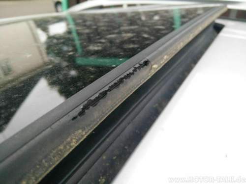

  1. Die Dichtung vom Schiebedach hat ihre besten Tage hinter sich. Das Teil selbst kostet 90 Euro netto. MB hat mir für den Wechsel zwei Arbeitsstunden prognostiziert. Nachdem ich mir das heute mal genauer angeschaut habe, bin ich mir sicher, dass er das einen Praktikanten machen lassen will. Es sind offenbar nur sechs Schrauben zu lösen, um den "Deckel" abnehmen zu können. Die Dichtung selbst liegt in einer Nut und kann dann mit etwas Fingerspitzengefühl (wahrscheinlich) ziemlich leicht gewechselt werden. Der Servicemitarbeiter wollte erst nochmal nach einer Arbeitsanweisung schauen, bevor er sich genau festlegt. Mal sehen, wie das ausgeht.

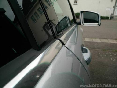

  2. An der Beifahrertür stimmt etwas nicht. Aufgrund einer nicht besonders gut ausgerichteten Chromleiste am Fenster unten außen (siehe Bild), habe ich mir das auch mal etwas genauer angeschaut. An den Spaltmaßen ist nichts auszusetzen und die Schrauben an den Scharnieren sind auch noch jungfräulich. Dennoch liegt die Dichtlippe oben nur spärlich an. Wie als hätte sich mal jemand bei offenem Fenster oben auf den Rahmen gesetzt. An der Stelle sind keine Wasserschäden zu sehen. Ich werde das dennoch bei dem Schiebedachtermin mal mit ansprechen.

Punkt 2 hatte ich auch an meinem. Jedoch war das an der hinteren Tür.
Konnte ich problemlos runter drücken.
Bei mir wurde die Tür lackiert. Denke die Leiste würde dann nicht sauber drauf geklipst.
Kannst ja mal die Lackdicke an der Tür messen lassen.

Die Chromleiste an der Beifahrertür habe ich schon versucht gerade zu schieben. Die bewegt sich allerdings keinen Millimeter. Ich will ja auch nicht gleich selbst was kaputt machen.
Hat jemand von euch ein Schiebedach und dort schon mal die Deckeldichtung gewechselt bzw. wechseln lassen?

Die Dichtungen sehen für mich wie Winterschäden aus, wenn man da bei angefrorenen Dichtungen das Dach aufgefahren hat.
bei den Bordkantenzierstäben habe ich selber schon festgestellt, dass die genau einmal sauber montiert werden können, wenn man die einmal wegmacht, halten die nicht mehr richtig. Vermutlich trifft das bei dir zu. Man kann versuchen, die Federteile etwas nachzubiegen, damit die insgesamt wieder besser halten, allerdings vermute ich, dass das nie richtig funktioniert.

Ach ja, die Leiste. Nach dem Hinweis von O-Flamm habe ich an der Leiste der hinteren Tür rumgedrückt. Jetzt sieht es halbwegs gleichmäßig aus.

O-Flamm hatte übrigens zu einhundet Prozent recht. Die Tür hinten rechts ist mal nachlackiert worden. Erkennbar an einer winzigen Unsauberkeit, die beim Abkleben übersehen wurde. Die Dichtung zur vorderen Tür hin hat einen kleinen silbernen Fleck.
