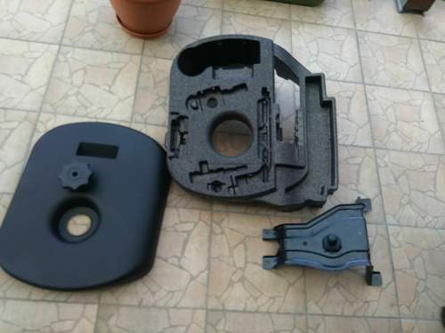

Danke für das Angebot aber ich brauche nur noch das Notrad und den Wagenheber -der Rest liegt schon neu hier.
