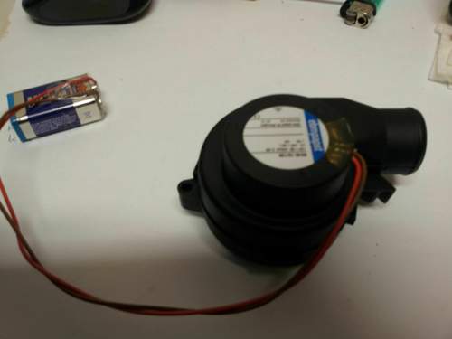

konnte gestern nach langer Bestellprozedur meinen neuen Papst-Lüfter für den Si-kasten in Empfang nehmen.
Preis: 66,19€ + 2,-Nachnahmegebühr.
Nach dem Durchlesen aller relevanten Beiträge habe ich leider bislang nicht finden können (oder hab´s überlesen - sorry) wie das Gerät angeschlossen wird.
Hat ebenso wie der originale ein braunes und ein rotes Kabel.
Bei Papst: braun = Minus; rot = Plus (steht auf dem Lüfter)
Frage: ändert sich die Laufrichtung und damit der Airflow, wenn ich die Kabel rot mit rot und braun mit braun der "alten" Leitung verbinde und diese evtl. anders gepolt sein sollte?
Oder kann ich davon ausgehen, daß auch am "alten" Kabel rot = + und braun= - ist?

An dieser Stelle ein Hinweis, auch wenn nicht mehr gewünscht 😁, für diejengen
die sich nicht sicher sind bei der Polung/Drehrichtung.
Die Funktion und Polung des Pabst-Lüfters könnt ihr ganz einfach mit einer
9V-Block Batterie testen. Bei Verpolung dreht sich der Lüfter nicht.
Hallo Jürgen,
dann war die PN an mich und meine Intuition ja glücklicherweise richtig und gut.
Der Papst-Lüfter dreht sich, läuft surrend wie ein Kätzchen und bläst die Luft, wenn ich richtig gefühlt habe, in den Fußraum.
Holt also die Luft aus dem Si-Kasten.
@SEL-Fan schrieb am 19. November 2017 um 13:42:35 Uhr:
So soll es sein. Alles gut.😉

@Kuro8 schrieb am 19. November 2017 um 14:59:53 Uhr:
Fakt ist, der Lüfter saugt aus dem Fussraum an.
Basta!
Du hast Recht. Ich habe meinen Ersatzlüfter gerade nochmal "angeklemmt".
Einbaulage wäre wie auf dem Bild, Typenschild im Sicherungskasten von oben
lesbar. Definitiv wird angesaugt Richtung Sicherungskasten.
Man hört/merkt unten am Schaufelrad nur den Luftzug und deshalb unser Irrtum. 🙄
Wieder etwas gelernt. Danke. 🙂

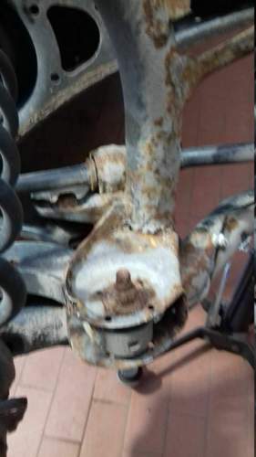

Schlimmer geht immer 😁 Nach 71t KM 😁
@DerAllgi schrieb am 22. November 2017 um 18:34:57 Uhr:
Klick
Schon Wahnsinn wie schnell sich ein ML selbst Auflösen kann, der war ja gerade mal 7 Jahre Alt🙄
Gruß Detlef

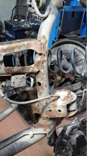

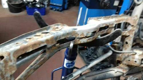

Siehst Lotar und schon sieht der eigene ML gar nicht so Schlimm aus 🙂
Und nur mal so nebenbei auf den angehängten Photos ist die Hinterachse aus einem VW Golf VI mit der EZ Anfang 2013 (Scheinbar ein Ladenhüter) zu sehen der ist von außen absolut Hui und unten mehr Gammel als an unseren mindestens 12 Jahre alten 163er.
Wenn ich das so sehe, schlimmer geht nimmer.
