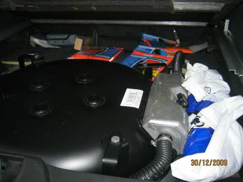

der Tank im Kofferraum: da der 3.2 hinten 2 Schalldämpfer links und rechts hat und dementsprechend auch die Reserveradmulde ausgeformt ist, bleibt nur dieser kleine 67lTank. Zum Opfer fiel auch meine hochklappbare "Tragetaschenwand", es wurde aus einem anderen Wagen der normale Ladeboden eingebaut. Sonst wäre der Tank nochmals kleiner ausgefallen.
1-gastank
2-gastank

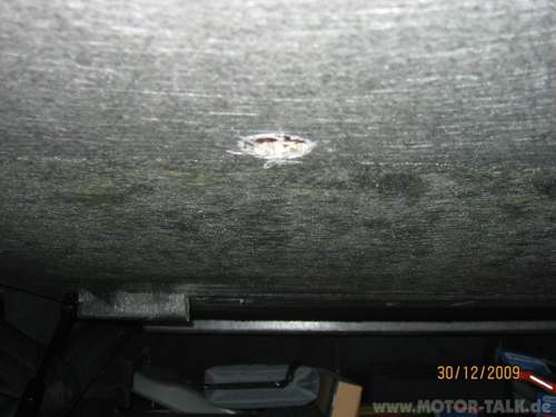

wie aus den beiden letzten Bildern ersichtlich, sind die Befestigungsschrauben der oberste Punkt des Tanks. Um den 67l-Tank montieren zu können, muss der Laderaumboden angebohrt werden, um die Schrauben im Holz des Ladebodens verschwinden lassen zu können. Will man das so nicht, wird der Tank kleiner.
Allerdings gibt es 4 Befestigungsschrauben, bei mir wurde aber nur ein Loch gebohrt. Keine Ahnung, ob der Tank evtl. minimal schief eingebaut wurde...ob man das wirklich 100% hinbekommt etc.  Ich habe noch keine Wasserwaage genommen und nachgemessen...

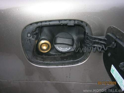

der Tankanschluss. Super untergebracht neben dem Füllstutzen fürs Benzin. Beim S60 hatte ich ihn noch unten in der Stoßstange.
Die Tankdauer ist gefühlt "gering", gemessen habe ich noch nicht.
An dieser Stelle möchte ich mich bei VOLVO für das sehr stabile Tankscharnier bedanken 😁

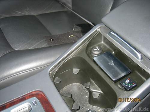

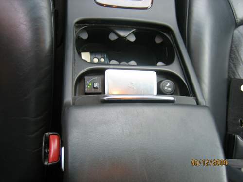

hier meine "Steuerzentrale".
in einer Einheit:
- Umschalter von Benzin auf Gas und von Gas auf Benzin
- Tankuhr
Das Umschalten von Benzin auf Gas erfolgt automatisch bei warmen Kühlwasser. Ist der Motor kalt, dauert es ein klein wenig, bei warmen Motor wird ohne Verzögerung auf Gas umgeschaltet. Ist der Gastank leergefahren, wird automatisch auf Benzin umgeschaltet. Zur Info an den Fahrer piept der Schalter. Zur Kenntnisnahme muss dann der Umschalter gedrückt werden.
Fährt man auf Benzin, leuchtet die orange LED rechts, bei Fahrt auf Gas eine der LEDs auf der Linken Seite.
zur linken Seite:
Bei vollem Tank leuchten alle grün, je leerer der Tank desto mehr grüne LEDs verschwinden, als letztes leuchtet unten links eine rote und ermahnt zum Tanken. Wie oben geschrieben, ein Schätzeisen, zumal die "Rotphase" sehr lang ist. Ich gehe nur nach dem Tageskilometerzähler!
Der Ort für die Unterbringung war mein Wunsch und auch gleichzeitig der Vorschlag des Umrüsters. Ich wollte nicht, dass man von außen erkennt, dass hier mit LPG gefahren wird.

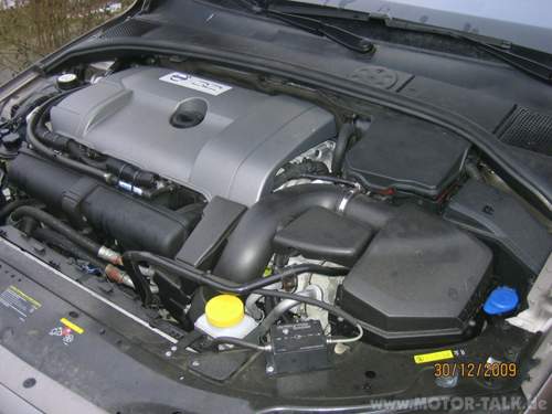

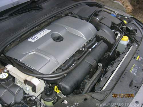

hier der Motorraum:
von links kommen die Gasschläuche (vom Gasfilter, der sitzt unterhalb der Scheibenwischer - zum Filterwechsel muss allerhand abgebaut werden 🙁 )
Einlassseitig sieht man 2x3 Keihinrails, die Einbladüsen für das Gas. Der Krümmer ist aus Kunststoff, da wird das Gas eingeblasen.
Rechts vorn die Flash-Lube-Dosiereinheit und der Vorratsbehälter (dazu dann mehr)
6-motorraum
7-motorraum

aha, jetzt wird der Flattermann verspeist?!? 😁 😉
Nette Bilderchen! Verbrauch liegt so um 13-15l???
Gruß Andi

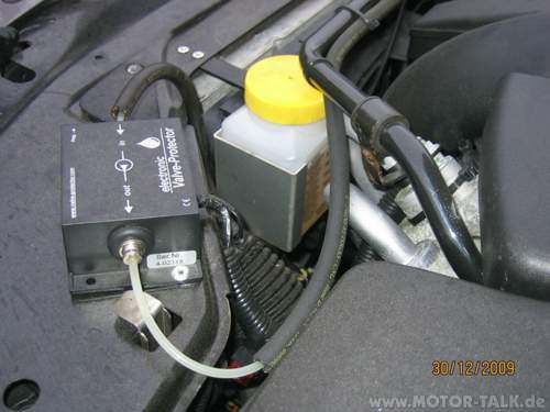

Flash-Lube:
Ein Additiv, das im Benzin drin ist und bei LPG fehlt. Da LPH hochrein ist, braucht es eine "zugeführte Verschmutzung", die dafür sorgt, dass es zwischen Ventil und Ventilsitz zu keinen Mikroverschweissungen kommt. Kühlen tut es nicht und muss es auch nicht. Lt. meinem Umrüster hat er über eine unabhängige Stelle (Fachhochschule in ?) die Abgastemperatur messen lassen, unter LPG ist sie geringer als unter Benzin. Gas verbrennt also nicht heißer, es flammt nur länger und ist schwerer entzündbar als Benzin. Dass beim 3.2 ab Werk iridiumzündkerzen verbaut werden ist auch positiv beim Gasfahren.
Eigentlich gehts beim 3.2 auch ohne Flash-Lube , es ist eine reine Vorsichtsmaßnahme. Ein muss ist es wohl für alle Digitalfahrer, WoWa-Zieher und Nürburgringfans 😉
Verbaut wurde bei mir die Dosiereinheit von SI-Elektronik, Lektüre gibt es hier: http://www.valve-protector.de/
Das System von SI kostet Aufpreis ggü der Lösung von Flash-Lube. Aber es ist wohl besser.
Vorteile der elektronischen Zuführungen (egal welcher Firmen) sind:
- kein Nachjustieren notwendig
- Dosierung nach Bedarf und Gasverbrauch
Der Vorratsbehälter kann mit Flash-Lube aus Flaschen/Kanistern befüllt werden. Es gibt auch ein System von Flas-Lube mit gefüllten Kartuschen. Man tauscht da nur die Kartuschen aus, die sind aber ggü dieser Lösung sehr teuer auf Dauer. Das teurere SI-System amortisiert sich also mit der Zeit über das günstigere Flash-Lube.

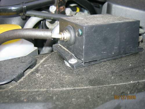

Ein Fauxpas meines Umrüsters: Steuereinheit von SI auf unebener Stelle angebracht, dadurch ist das Gehäuse gerissen

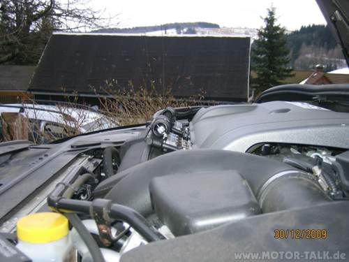

hier nochmal ein Blick in den Motorraum. Hier sieht man deutlich, dass die Rails in einem Winkel von ca. 45° angebracht sind. Nach meinen Erfahrungen mit verstopften und waagerecht angebrachten Rails im S60 sollte diese Einbaulage unproblematischer sein, weil sich weniger/kein Paraffin mehr in den Düsen hält (falls der neue Filter überhaupt noch was durchlässt)
10-einbaulage-rails

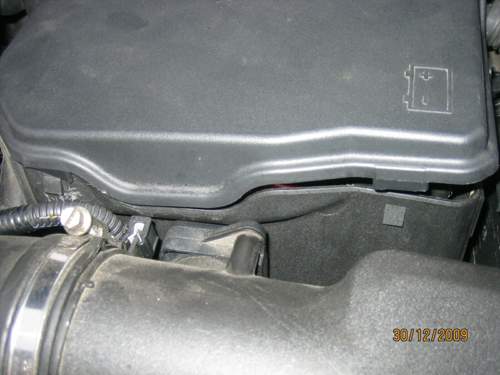

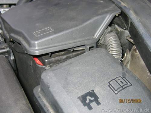

noch ein Ärgernis:
Da kein Platz war, das Steuergerät der Gasanlage unterzubringen, blieb nur der Batteriekasten. Die originale-VOLVO-Batterie kam raus und eine kleinere Batterie mit gleicher Ah-Leistung rein.
2 Probleme habe ich damit:
1. die Lösung ist unsauber, weil durch ein zusätzliches Kabel der Batteriefachdeckel nicht verschlossen werden kann. Wenn man eine halbe Stunde Arbeit investiert hätte (die ich gern bezahlt hätte), hätte man einen Teil des Gehäuses ausschneiden können und so das Kabel, geschützt durch eine passende Muffe, nach außen führen können.
2. evtl. ein generelles Problem, wegen der vielen Verbraucher im Auto (die Gasanlage braucht auch Strom): bei -20°C und einem (!) Tag Standzeit sprang der Motor gerade so an, siehe mein Thread mit dem DSTC/ABS-Fehler aufgrund niedriger Spannung beim Starten.
Es läuft z.Zt. eine Anfrage an meinen Umrüster eine Ladekabel zu installieren. Mir schwebt eine Lösung von CTEK vor, bei der ein Kabel fest an den Batteriepolen montiert wird und das sofortige Laden ermöglicht. Mal sehen, ob das so geht.
Zusammengefasst:
Die Anlage arbeitet wunderbar, der Einbau ist aber nicht als großartige handwerkliche Leistung zu bezeichnen, zumal einem die monierten Punkte auch sofort ins Auge fallen. Ich hoffe, dass an allen verdeckten Stellen besser gearbeitet wurde.  Beim S60 hätte ich für den Umbau glatt noch die Note 1 gegeben (gleicher Umrüster), das war auch der Grund, warum ich wieder den gleichen Umrüster gewählt hatte....
Wer das Auto wegen eigener Gasumbaupläne mal probefahren und probegucken möchte, meldet sich bei mir (Raum Chemnitz und Annaberg möglich)
Grüße,
Eric
11-batteriedeckel
12-batteriedeckel

Die kleinere Batterie wäre für mich absolut unakzeptabel. Da ist bei Standheizung und teilweise Stadtverkehr der Wagen ja unbenutzbar. Und immer ein Ladekabel anhängen ist ja wohl eher eine Notlösung. Eine andere Alternative wäre vielleicht eine parallele Zweitbatterie an andere Stelle.
