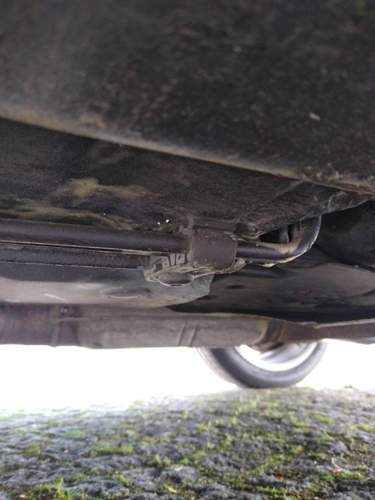

Akut muss ich morgen aber erstmal unters Auto. Meine Tochter kam heute damit wieder und brachte die Meldung " Bremsflüssigkeit niedrig" mit.
Es fehlte auch ordentlich was. Ich habe aufgefüllt bin ein Stück gefahren und habe in der Garage noch zig Mal durchgetreten, Pedal ließ sich auch mit Kraft und Ausdauer bis zum Blech treten...
Ich hoffe das es morgen sichtbar ist wo es austritt.
Die Leitungen hat der Freundliche ja letztes Jahr erneuert.
Ups, BF-Verlust, klingt nicht gut.
Wenn es nirgendwo tropft, dann könnte es sein, das unter der linken, seitlichen Bodenverkleidung eine Kupplungsstelle ist, die undicht wurde. Dann dauert es, bis es tropft, da sich erst die Wanne füllt..

Ich lege mich nachher Mal drunter.
Mit der BF sieht scheiße aus. Großer Fleck (Foto).
Hinten links und so wie es aussieht, übern Tank.
Edit: da müsste sich doch wohl noch Mal der Freundliche drum kümmern, oder. Die Leitungen wurden vor etwas über einem Jahr dort erneuert. Laufleistung seit dem, keine 4k km.

Nun ist sowieso erstmal kein schrauben und fahren drin. Auto ist gestern mit dem Schlepper zurück zum Freundlichen, sollen die sich doch mal ansehen wie sie die Bremsleitungen verlegt haben ,so das die nach keine 4k km wieder undicht werden.

Habe den "Neuen" zurück. Da wurde beim letzten Mal wohl ein Bördel etwas schlampig hergestellt, so, das er nicht sauber in der Verschraubung war. Dies wurde nun im zweiten Anlauf richtig gestellt, auf Kosten des Hauses. Da haben Sie nochmal das volle Programm mit Achse teilweise und Tank ganz raus gefahren. Ich brauche nicht mal den Schlepper bezahlen.
O-ton Werkstattmeister " da können Sie ja nichts für". Und es gab noch einen kleinen Einblick in die Historie, wo sich herausstellte das, wie ich ja schon vermutete, es schon im zarten Alter von 1 mit knapp 8 k km ,es einen Streifschuss am linken Kotflügel gab.
