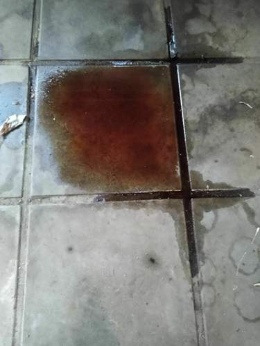

Und hätte ich bloß keine Gezriebespülung machen lassen. Ist es doch bei meinem Leitspruch geblieben, alles was man nicht selbst macht, ärgert man sich drüber....
Wenn er jetzt länger als einen Tag steht verliert er recht massiv Getriebeöl.
..."verliert er recht massiv Getriebeöl".
Getriebeölwannendichtung oder Zwischenstecker(O-Ringe)
wären meine Kanditaten... 🙄
Ruf' mich ruhig mal an, bin zu faul zum Schreiben. 😁
Gruß, mike. 🙂
Bei der Menge an Getriebeöl denke ich mal eher, das eine der Verschraubungen, in die die "Wechselmaschine" eingeklinkt wird, undicht ist.
