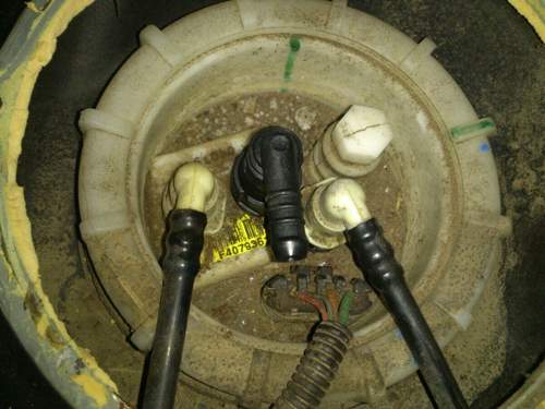

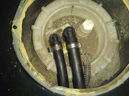

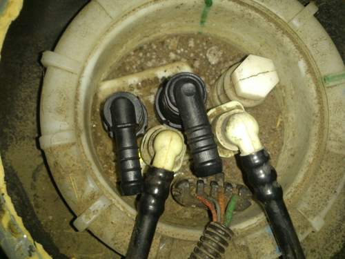

Spaß hatte ich heute echt nicht, der einzige Erfolg den ich heute hatte war eine Bremsleitung gebogen und eine Eingebaut. Mit Malen bin ich eigentlich Fertig. ABER nach dem ich an Tankgeber musste, musste die Rückbank noch Raus. Zuerst musste die Verkleidung weg, SO EIN DRECK 😁 Der wo sich das ausgedacht sollte das den ganzen Tag aus und einbauen müssen 😁
Auf jeden fall die Vorletzte Schraube, zwei gwindgänge dann ging sie Leer durch. Ist die Mutter am Unterboden weg gebrochen. Dann unters Auto und was soll ich euch Sagen. Die Mutter ist ÜBER dem Auspufftopf 🙁 Also musste der Topf raus. War alles Fest, das war was....
Aber so konnte ich gleich das Lockere Hitzeblech weg schrauben und drunter nach Rost Suchen 😁
Ein Stehbolzen ist Abgebrochen *grrrr* Und Naja hat sich gelohnt 😁 Da wäre ich sonst nie hin gekommen 😁 Morgen wird die Mutter Angeschweißt dann kann ich die Rückbank fertig ausbauen und die neuen Kraftstoff Schläuche einziehen 🙂 Dann kann die Rückbank wieder rein. Mal schauen vielleicht kann ich das Color noch Verarbeiten morgen oder am Sonntag 😁 Dann kann ich nächste Woche das Fett Verarbeiten und alles wieder zusammen bauen 😁
Ach ja eine Bremsleitung muss ich noch Biegen 😁 Die müssen auch noch rein. Die Rüber zum rechten Rad hinten is drinnen.
So Heute ging leider nicht viel da es um 10 zum Regnen Angefangen hat. ABER ich hab die Mutter am Unterboden wieder Fest geschweißt und konnte die Rückbank ausbauen 😁
Und zu meinem Erfreuen passen die SAE Kupplungen einwandfrei und hab somit auch Neue O-Ringe in den Kupplungen. Ab da kommen dann die Gewebeschläuche und dann Ade Verrostete Leitungen 😁

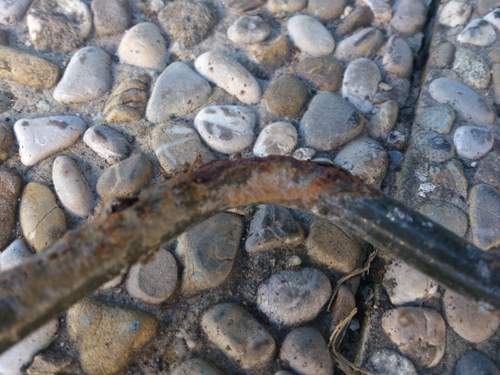

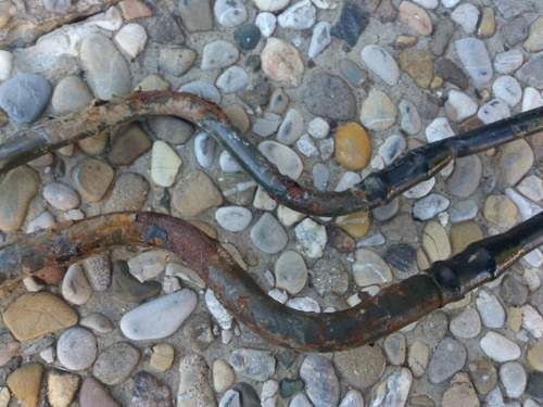

Total 😁 Rost hätte ein wenig weniger sein können 😁 Aber im Großen und ganzen is es schon Ok. So sollte der Reparatur Aufwand die Nächsten Jahre gering bleiben 😁 Hätte vielleicht nicht alles auf einmal kommen müssen 😁
So ist es schon ein Ausfallgrund weniger und man bleibt verschont von irgendwelchen Abschleppaktionen.
Aber was ich überhaupt nicht mag, ist wenn ich 10 mal Anfangen muss. So macht man es gleich einmal gescheit und gut. Der Deckel zum Tank hätte man auch Schrauben können. Billiger gehts echt nicht, nur drauf geklebt....

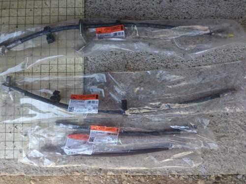

Soooo Heute hab ich die alten Diesel Leitungen raus geschnitten 😁 Und die Neuen Angepasst. Schaut Schick aus. Der Platz für die neuen Kupplungen passt auch. Jetzt nur noch einziehen, Schelle Drauf und dann ist das auch Fertig 🙂
Dann werden die Kunifer Leitungen Angeschlossen, und dann wird der Unterboden Versiegelt.

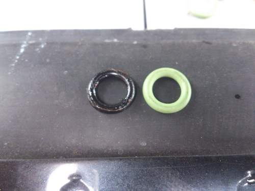

Die Bremsleitungen sind drinnen 🙂 Genau so wie die Dieselleitungen. Am Freitag hab ich noch Teile Nachschub bei Mercedes geholt, Unter anderem die O-Ringe für die Dieselleitungen. Da ich Trotz eigentlich fast allen neuen Diesel Komponenten immer noch das Problem habe das der Diesel zurück läuft. Aber immer nur die Leitung die vom Dieselfilter zur Pumpe geht. Also war meine Vermutung das evtl der O-Ring nicht 100% Dicht ist. Darauf hab ich dann einen Schwung neue Bestellt. Und siehe da die neuen sind jetzt Grün (Ich kenne die vom LKW) Die sind weit Form stabiler und Hitze stabiler als die Schwarzen. Hab dann gleich alle bis auf die 2 an der HD Pumpe gewechselt. Jetzt heißt es Warten 😁
Bremsen Entlüften war recht mühsam da irgendwie IMMER Luft gekommen ist. Bis ich dann den Motor angemacht hab. Ein Paar mal gepumpt und dann ging es auch ohne Motor 1a.

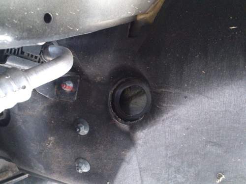

Dann hab ich noch einen Stopfen gefunden der Gebrochen war. Das Fatale, er geht direkt in den Innenraum. Also der Ring war noch da der Rest vom Stopfen lag im Auto. Da gibts dann Nasse Füße ;D
Der Stopfen ist auf der Fahrerseite im Fußraum.
