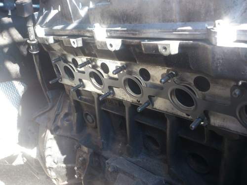

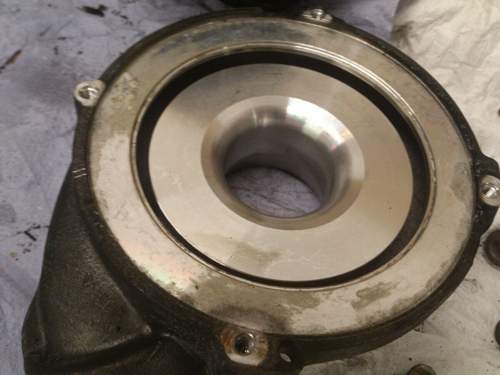

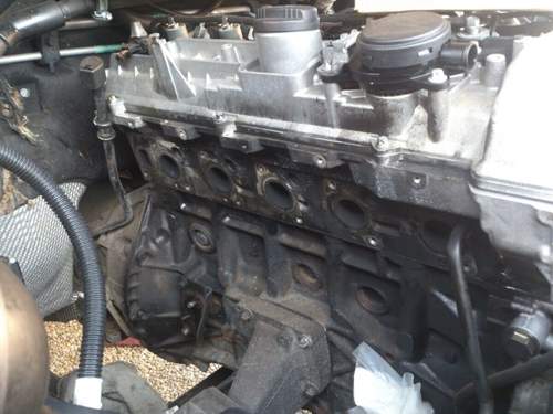

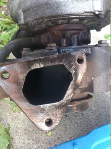

Soooo nach dem ich eigentlich ja nicht weiter machen kann, hat sich ein Kumpel Spontan bereit Erklärt mir zu helfen. Und hat mir den Turbo und den Krümmer Ausgebaut. Sowie den Lader Zerlegt, gereinigt und wieder zusammen gebaut. Der Turbo ist gesund und darf Bleiben 😁 Der Krümmer kommt nächste Woche zum Planen. Und wenn ich wieder Fit bin kann ich alles wieder zusammen bauen 🙂
Undicht war der eigentlich Überall, aber zum Glück war kein Stehbolzen ab.

Na zumindest der Motor hat keinen Rost😁

Lustigerweise war zwischen Turbo und Krümmer keine Dichtung.
Ich kenne sowas von Mercedes LKW's da is keine Dichtung zwischen Turbo und Krümmer. Da ist im ETK aber auch keine Dichtung eingezeichnet. Beim ML ist eine Eingezeichnet, und ich hab auch schon eine da.
Neue Klammern und Dicht Konuse und ein Neuer Luftfilter sind schon bestellt. Der Luftfilter ist schon wieder Relativ schwarz für 2500km, was mich aber auch nicht wundert wenn alles Undicht ist 😁
Den schwarzen Luftfilter nach wenigen Kilometern hatte ich auch mal. Da war bei mir auch keine Dichtung zwischen Krümmer und Turbo. Aber der Ruß kommt am Luftfiltergehäuse rein. Ich habe lange gesucht. Da ist unten ein kleines Loch, wo bei älteren Baujahren wohl mal ein Schlauch mit Ventil zur Wasserableitung dran war. Da klebt bei mir jetzt ein Kaugummi drin. Seit dem bleibt der Luftfilter jungfräulich.
Hm danke für den Denkanstoß! Ich hab die Leitung im ETK auch schon gesehen. Und dachte ich mir noch, die hab ich gar nicht. Das da ein Loch drinnen is kann ich dir gar nicht sagen. Da ich ihn nicht ausgebaut hab 😁 Aber das dieses Loch nicht verschlossen wurde.... Hast du dann eine Dichtung zwischen Turbo und Krümmer Eingebaut ?
Muss ich später gleich mal noch Nachschauen ob ich auch so ein Loch hab 😁 Das Würde erklären wieso der schon wieder so aussieht...

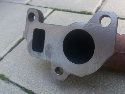

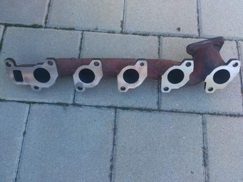

So Krümmer ist wieder vom Planen Zurück 🙂 1,6 mm war er Krumm. Und kann so bald es wieder geht Verbaut werden. Somit wird er auch wieder 100% dicht sein, und das auf Dauer.

Zum Thema Krümmer-Turbo-Dichtung gibt es verschiedene Meinungen (evtl. nach Baujahr). Mein 270 hat da keine Dichtung. Laut meiner Werkstatt gehört da auch keine hin.
Wie oben schon geschrieben macht Mercedes das ja bei den LKW's so und verbaut keine Dichtung.
Wenn das alles Neu is geht das auch, ich denke das wenn keine Drinnen ist hat man noch nie offen gehabt.
Da zischen Turbo und Krümmer mit die Hauptstelle der Undichtigkeit war, (gepfiffen hat es auch) und im ETK auch eine Eingezeichnet ist.
Kommt auf jeden Fall eine Rein. Aber interessant ist das bei jedem wo ich bis jetzt gesprochen habe, KEINE Dichtung verbaut war 😁

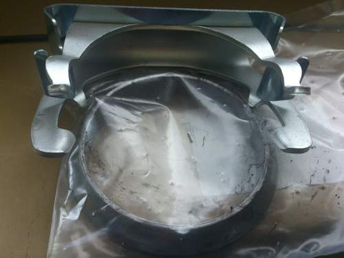

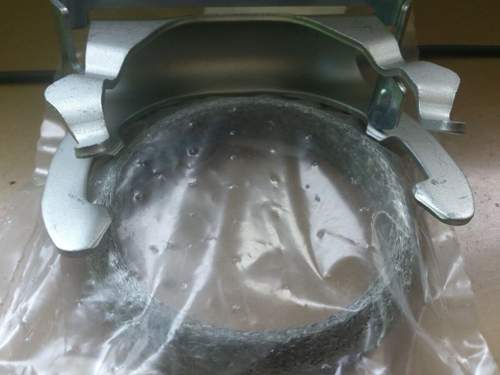

So heute sind die Klammern mit den Konus Dichtungen gekommen. Alles von HJS da der Partikelfilter ja auch von HJS ist, sollte das alles identisch mit den Teilen von Mercedes sein. Nur der Preisunterschied ist gewaltig 😁 Das HJS Zeug hat gut 30€ gekostet. Bei Mercedes wäre ich da um die 111€ los geworden. Ohne Auspufflager
Ich Liste mal noch die Nummern auf sollte jemand die Dichtungen auch benötigen.
Klammer am Turbo : 83132831 ca 14€ Mercedes Knapp 40€
Konus am Turbo : 83132809 gut 3€ Mercedes Knapp 13€
Klammer unten : 83132827 ca 10€ Mercedes Knapp 37€
Konus unten : 83157130 3,60€ Mercedes gut 21€
Auspuff Lagergummi : 83132826 gut 9€ Mercedes Knapp 30€
Zusätzlich habe ich noch den Ladelufttemperaturfühler bestellt. War nicht Teuer und der wird im Alter auch nicht Genauer 😁
DPF Unten
DPF Oben (Turbo)

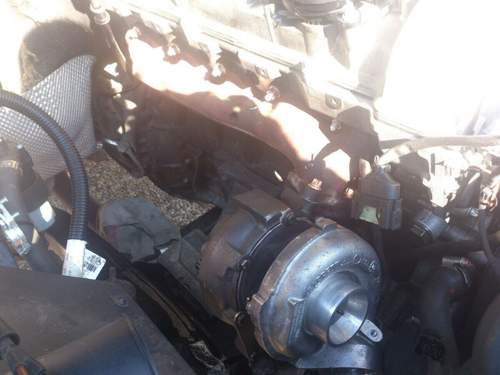

So heute ging wieder was 😁 Krümmer und Turbo sind wieder Drinnen. Und er Läuft wieder 🙂
Hab noch die 2 O-Ringe an der Hochdruckpumpe auf die Grünen Umgebaut. Jetzt sind alle Grün 😁

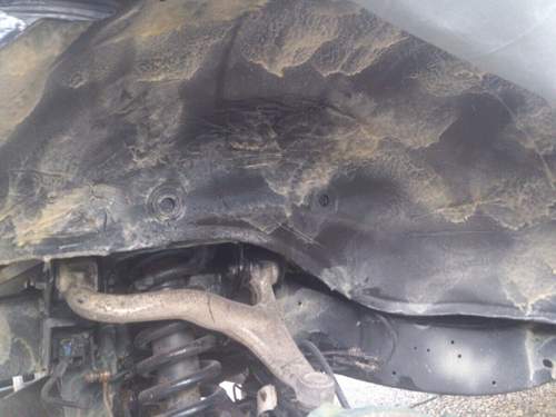

Danach wurde es Fettig 😁 Leider gingen alleine für den Rahmen 3/4 von den 5 Litern Fett Drauf 😁
Hab noch einen 5 Liter Eimer Bestellt. Dann kann ich ihn ganz Fertig machen. Und vielleicht an ein Paar stellen nochmal ein wenig mehr drauf hauen 😁 Aber das Meiste sollte hoffentlich "Auf Holz Klopf" vorbei sein 😁
Das Fett wird sich spätestens dann Verteilen wenn es Warm wird. Was noch Fehlt sind die Türen. Am Unterboden den Rahmen von Außen und ein paar stellen kann man noch nach Arbeiten.

Radkasten
auf Bild 3 und 4 sieht man noch einen sehr verrosteten Zustand vom Gestänge der Höhenverstellung der Scheinwerfer. Vergiss die nicht zu prüfen..
Was auch nicht schlecht ist für den Rahmen, Owatrol aufsprühen!
