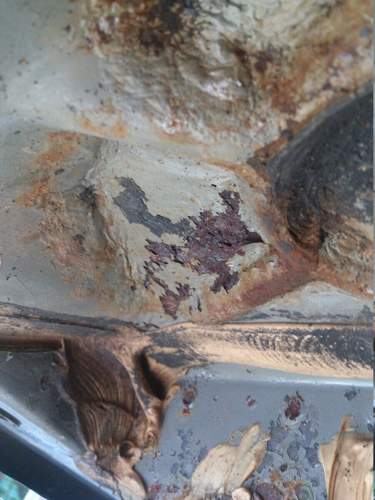

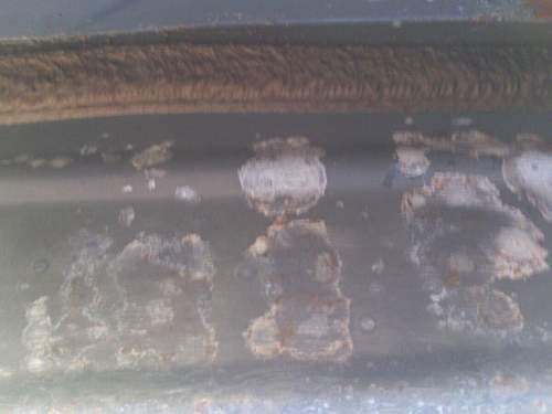

Die Stelle wo es bei dir Durch ist, sah bei mir auch Übel aus! Aber Durch war die Stelle zum Glück noch nicht. Aber Lange hätte es nicht mehr gedauert.Nur den Rahmen zu machen hilft der Karosserie leider nichts. Ich kann immer wieder Betonen, Leute schaut euch die Ecken hinten an.
Genau so, hinter den Seiten Schwellern Verkleidungen. Da sah es bei mir auch schon Bedenklich aus 🙁
Aber zum Glück hab ich das alles noch Gerettet 😁 Leider sind die Seitenschweller Bilder verschwunden *grrr*
Das auf dem Bild ist die Gleiche Stelle wie bei dir, nur ohne Loch. Man sieht Rechts schon deutlich das Material Fehlt 🙁

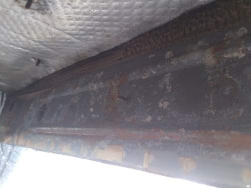

Kofferraumboden
sah bei mir vorher auch so ähnlich aus. Dachte auch, hätte noch Zeit.
Fürchte aber, der Durchdringungswiderstand mit z. B. Phasenprüfer, schräg angesetzt, um unter die Rostplacken zu kommen, ist nur sehr gering oder kleiner 0,X %. Bedauerlich, aber scheint neuralgische Ecke zu sein.
Der Rest sieht auch bei meinem gut aus. Auch unter den inneren Plastikschwellern. Da waren "nur" die Bremsleitungen etwas angegriffen.

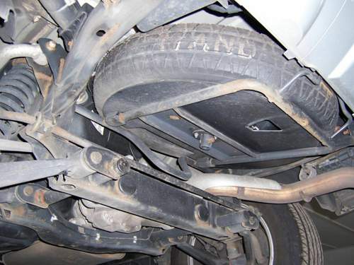

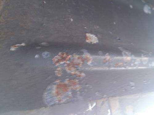

Wo es auch noch Schlimm aus sieht über dem Ersatzrad. Da sind auch Stellen die Ähnlich angegriffen sind, wie die Ecke. Wenn man da nichts macht dann hat man noch mehr Löcher. Nächste Woche gehts Weiter 😁
über Ersatzrad war bei meinem, wie auch in den anderen Karosseriebereichen "untenherum" alles gut. Anbei Bild von der Reserverad Umgebung. (Rahmen ist mit dem Schweißnahtrost konserviert und ist schon und wird gelegentlich nachbehandelt.)
Grüße Kallinichda
Reserverad
WOW deiner schaut ja echt noch Gut aus 😁 Der richtige Moment für Time Max 🙂
Klapp mal das E-Rad runter und schau dir den Kompletten Boden an 😉
Hallo Allgi,
wie schon geschreibt: Unterm (überm) Reserverad alles gut und bestens. Bilder wurden vor Konservierung gemacht.
Hatte mich nach Kauf in 2011 für Film Fluid (Spraydose und Gel BN http://www.google.de/imgres?... ) und Permafilm entschieden. Das arbeite ich bei Gelegenheiten immer mal nach; "mehr geht nicht". Bei mir steht er sich eher kaputt, als er fährt (253 800, jetzt 271 408 km in 48 Monaten). Das trägt infolge Fehlen von Spritzwasser, Steinschlag, Salz und "schönen Sonnenplatz im Sommer" mit Fluidfilmwanderung untenherum sicher zur weiteren Konservierung bei.
Grüße Kallinichda

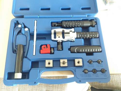

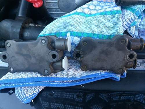

Mein neues Bremsleitungsbördelgerät ist nun auch da 🙂 Jetzt kann ich die Bremsleitungen einbauen Inklusive Stahflex Schläuche. Die Busching Vakuum Pumpe ist auch da zum Entlüften 🙂

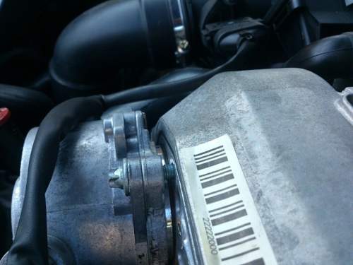

Dann hab ich die Vorförderpumpe ersetzt,dazu musste die Unterdruckpumpe ein Stück Locker geschraubt werden. Und der Entlüftungsnippel fliegt raus. Hab schon eine Zuverlässigere Idee, dann geht das auch Schöner. Das System gefällt mir Überhaupt nicht. Nippel Verbinder und dann ein Ringnippel mit Hohlschraube und dann auf die Leitung.

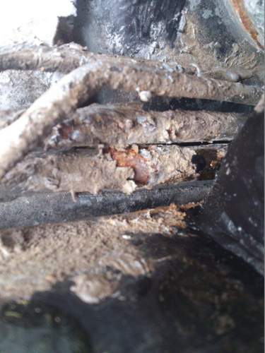

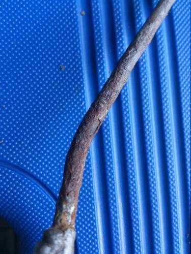

Heute habe ich das Stückbremsleitung aus gebaut und Neu gebogen.Fürs erste mal schaut die doch gut aus 😁 Hab auch rechts den Karosserie Kit weg geschnitten, und drunter welch ein Wunder hat es schon Angefangen 😁
Also da kann mir sagen was man will das hat nix mit gepflegt zu tun! Da ist was beim Karosserie Reinigen nach der Fertigung schief gelaufen. Weil der an den Unmöglichsten Stellen Rostet. Da wo normal auch niemand hin kommt. Oder was hin kommen kann. Und Lustiger weiße sind es auch viele Schweißpunkte. Naja Bald ist das Leidige Thema Vorbei. Dann kommt das 2000er Time Max drauf dann ist das Thema vom Tisch, aber ENDGÜLTIG 😁

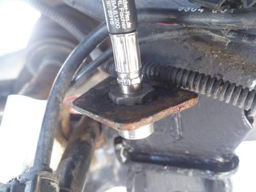

was war denn das Problem mit den " Stahlflex-Bremssschläuchen "😁
VG, Michael
Hinten haben sie nicht gepasst, und sind DURCH die Halterung gefallen. Nach 2 Tagen Bilder und Mail Verkehr hab ich Aufgegeben. Da hab ich dann vorne noch gar nicht geschaut ob sie in die Halterung passen.
So was muss einfach passen, das ist nicht so wie ne Verkleidung wo man irgendwie hin macht.
Das hält mich auch Brutal auf da ich sonst nicht wirklich die Bremsanlage Fertig bekomme. Und wenn die nicht Fertig ist, kann ich die Dieselleitungen nicht einziehen. Weil ich dann nicht weiß wie es mit dem Platz aus geht.
