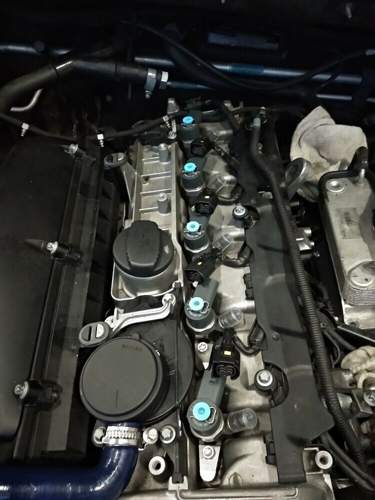

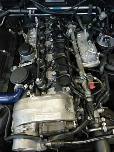

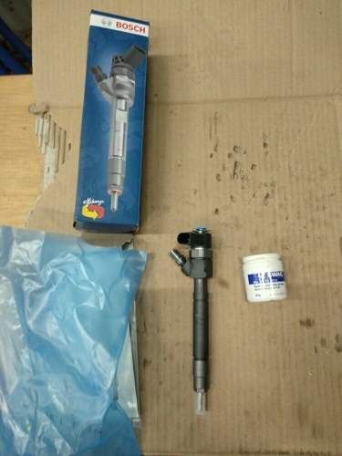

So nach dem gestern die Glühkerze raus operiert wurde, ging es heute weiter. Die 5 neuen Injektoren wurden großzügig mit Ceramikpaste eingeschmiert und eingebaut. 7Nm und 2x 90°
Dann habe ich noch 2 Kabel wieder neu eingewickelt mit Certoplast Gewebeband sieht wieder aus wie Neu 😁
Mir ist noch aufgefallen das die Glühkerze wo fest war, war kürzer. Und somit ist es auch klar wo der ganze Ruß her kommt, der schuld war das die Kerze nicht mehr raus ging. Der Konus unten war nicht dicht, und so konnte der Ruß bis zum Gewinde hoch.
Bei einem Injektor wechsel ist der Wechsel des Dieselfilter Obligatorisch. Nach dem ich ja von Natur aus neugierig bin, wollte ich wissen wie "Dreckig" der Filter in ca 30t km geworden ist. Da ich Zugriff auf einen Filter Öffner hatte. Hab ich ihn aufgeschnitten 😁 Sieht noch sehr gut aus. Aber wenn man weiß das ich nur Ultimate und V-Power Diesel gefahren bin nicht verwunderlich.
Die Erste Fahrt war sehr toll 🙂 Jetzt hört man den Motor wieder 😁 Er läuft kerniger und nicht wie ein Möchtegern Diesel. Hängt besser am Gas und ich finde ein Paar Pferde sind zurück im Stall 😁

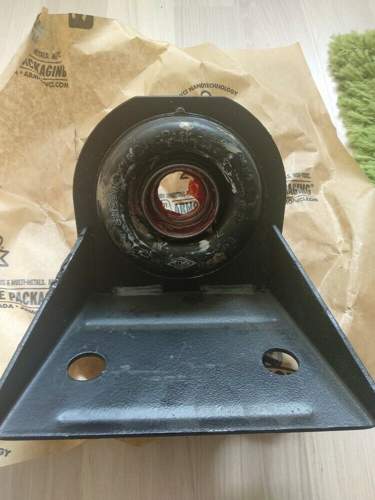

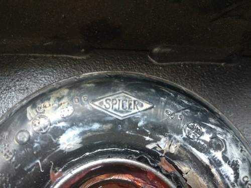

So neben her zu den Injektoren hab ich noch die Kardanwelle ersetzt (umgebaut) Da die "Überholte" nicht so gelaufen ist wie ich mir das vorstellte. Ich habe gewusst ich muss was ändern, da mich das sonst bloß aufregt 😁 Die Zwischenlager die es hier gibt wollte ich nicht mehr, da dass Febi Qualitativ echt mies ist. Das von Mercedes wäre schon gut gewesen, aber der Preis von 230€ war nicht in meinem Sinne 😁 Es musste doch einen Mittelweg geben 🙂
Also habe ich mich auf die Suche nach dem Original Lager gemacht, natürlich gibt es das nicht bei uns. Deswegen habe ich mich in den USA auf die Suche gemacht und ich bin Fündig geworden 😁
Der Hersteller ist wie die Ganze Welle von Spicer, und hat die Nummer Spicer 212244-1X gibts bei Amazon.com 😁 Da hab ich es auch bestellt und hat dann knapp 100€ gekostet. Und hat ca ne Woche gedauert. Ging reibungslos, hab es ja schon oft genug gemacht 😁 😁
Nach dem man die Welle in der Mitte getrennt hat(Unbedingt beide Wellen und den Flansch in einer Flucht markieren), die Mutter auf und mit dem Abzieher mal fest ziehen. Dann mit dem Messer den Gummi ringsum durchschneiden. Wenn der Gummi weg ist kann man das Lager schön abziehen. Alle Anlageflächen sauber machen und wieder zusammen bauen.
Die 4 Schrauben hinten an der Welle bekommen 50Nm die Imbus vorn 40Nm die 4 kleinen von der Klemmschelle 20Nm und die große Mutter 150NM Klemmschellen Satz Febi 29622 (Ebay)

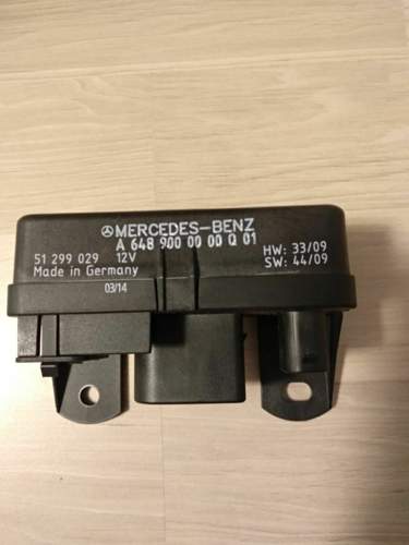

Jetzt hab ich noch das Neue Original Glühkerzen STG hier liegen. Das werde ich mal verbauen wenn ich Zeit und Lust hab 😁

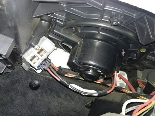

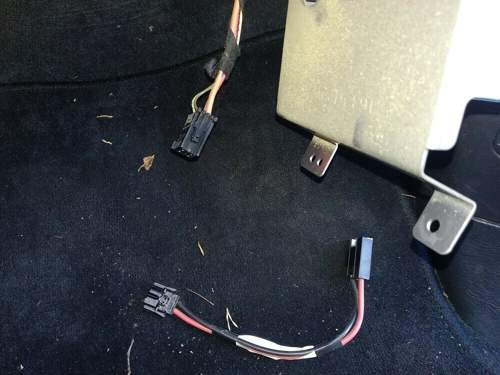

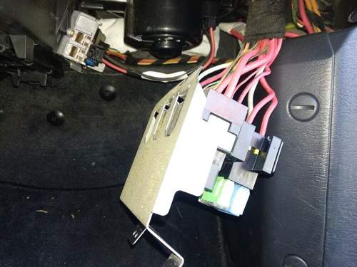

So heute musste ich zwangsläufig sehr kurz schrauben, der Gebläsemotor machte sich bemerkbar mit Brumgeräuschen. Bei höherer Drehzahl hörte man das der Motor eine Unwucht haben muss. Anfang der Woche habe ich es kurz rascheln gehört.
Zuerst musste die untere Abdeckung auf der Beifahrerseite ab, ein kurzer Blick in den Pollenfilter.
Dann musste der Relais Träger mit 3 Schrauben abgeschraubt werden. Die 2 Schrauben der Gebläseendstufe samt Endstufe + Stecker. Dann die 3 Schrauben vom Gebläse und schon hat man es in der Hand. Ist von Denso übrigens.
Es waren 2 Vertrocknete Blätter. Das diese so eine Unwucht produzieren ^^
Bilder gab es auch wieder.

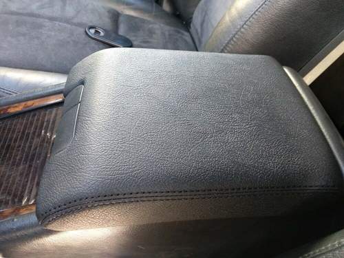

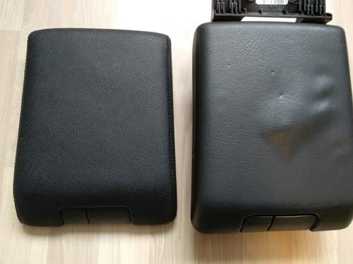

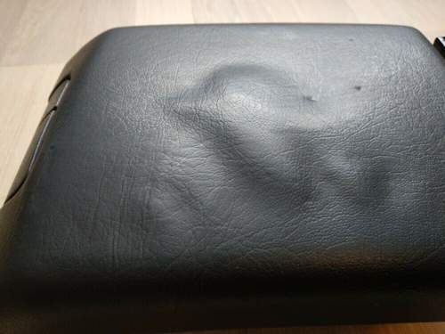

Jetzt mal was Optisches 🙂 Da meine Armlehne echt nicht mehr schön war, hab ich das Kunstleder gegen Leder tauschen lassen. Zusätzlich habe sie noch um 4 mm dicker polstern lassen.
Ist sehr komfortabel geworden, und ist nicht mehr so hart.

Ist sehr schön geworden. Darf man fragen was sowas kostet?
Gruß Peter
Einfach Sattler Googeln und fragen ;-)
