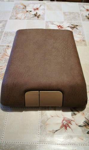

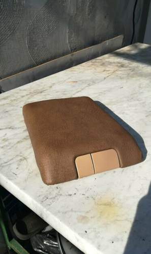

Sieht sehr gut aus!
Warum aber immer beim Mopf die Armlehne so Wellig wird ist schon Auffallend.
Gruß Detlef
@Hennaman schrieb am 15. Dezember 2018 um 23:31:35 Uhr:
Ist beim VorMopf genauso.
Entsteht gerne, wenn einer den Ellenbogen immer aufgestützt hat.
LG Ro
@DerAllgi schrieb am 15. Dezember 2018 um 23:21:31 Uhr:
Fürs Spezi 😁
LG Ro
"Spezi"
Ein bisschen Leder, ein bisschen Kleber und alles 5 Euro
Received-1593945863973906
Received-1593947017307124
Naja dafür ist die Armlehne ja da, wobei ich da jetzt nicht rein bohre mit dem Ellenbogen.
Ja da hat jeder einen anderen Anspruch, für mich wäre die 5€ Version nichts. Und Beige geht gar nicht...

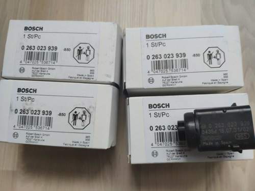

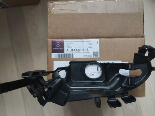

Nach dem die Vorbesitzerin mal ein wenig mit der Heißklebepistole die Nebelscheinwerfer zusammen geklebt hat, bin ich jetzt dazu gekommen mal die Teile zu bestellen. Da mein PDC vorne auch meistens spinnt wenn es regnet, hab ich den Kabelstrang für die PCD Sensoren und die Nebelscheinwerfer bestellt. Ebenso 4 neue Bosch Sensoren, da irgendwie immer irgendwelche Sensoren im Speicher stehen. Und ich keine Lust habe ständig die Stoßstange runter zu nehmen weil wieder ein Sensor spinnt. Und nein ich Fummel die nicht so rein 😁
Die Hella Nebelscheinwerfer waren gar nicht so einfach auf zu treiben, da es in Deutschland immer nur den Nachbau Ramsch gibt. Aber ich treib alles auf 😁 Früher oder später 😁
Bei den Hellas wurde die Mercedes Nummer raus geschliffen 😁 Das A am Anfang der Nummer haben sie Vergessen 😁 Auch der Rechte Halter für den Nebelscheinwerfer ist defekt.
Auch habe ich gleich die Richtigen Leuchten für den Nebelscheinwerfer dazu bestellt. Osram Night Breaker Laser, mehr Licht für die Nebelscheinwerfer 🙂
Den Kabelstrang gibts bei Mercedes, wie auch den Halter für den Nebelscheinwerfer.
Verbauen werde ich das wenn das Wetter besser ist und ich Zeit finde. Eilt ja nicht, und es liegt alles da.

Bosch PDC

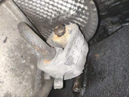

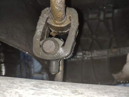

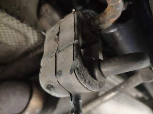

Heute war Schrauber Day, da ich ein Paar Sachen auf der Liste hatte. Beim abstellen des Motors hatte ich so ein Blechernes Geräusch von hinten. Meine Vermutung, auspuff Gummis träge geworden. So war es dann auch, in weißer Voraussicht hab ich gleich alle 3 bestellt. Was kein Fehler war, wenn man die Fotos sieht.
Das Endrohr ist fast an dem HA Träger aufgelegen, und wenn man das Endrohr ein wenig nach unten drückt klappert es.
Der in der Mitte war der Hartnäckigste, ich musste hinten das Hitzschutzblech lösen. Sonst hätte ich den Topf nicht weit genug zur Seite gebracht. Ein Frisches Teppichmesser ist auch sehr hilfreich.
Eigentlich gehört um das Gummi noch ein Blech Käfig, der sich bei mir schon aufgelöst hat 😁
Beim hinteren Gummi war kein Käfig vorgesehen.
Vorher ist das Rohr fast aufgelegen, und nachher kann man gut den Finger dazwischen stecken.
Wenn ihr das nächste mal unters Auto schaut, dann schaut ob genug Platz ist.
