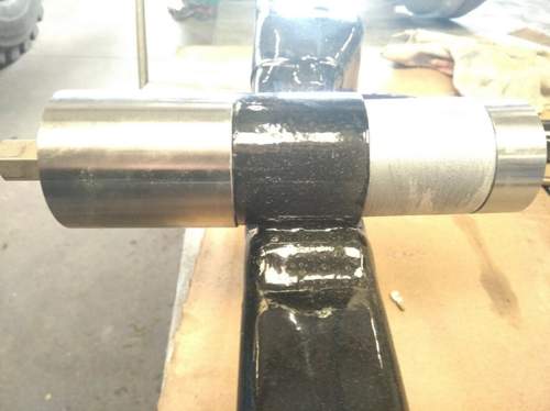

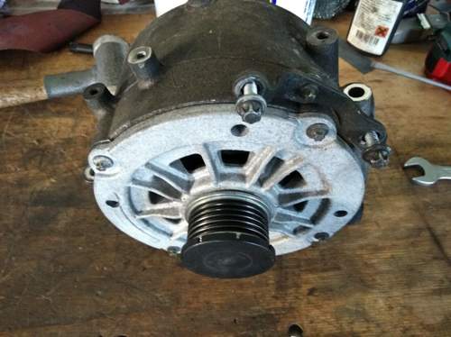

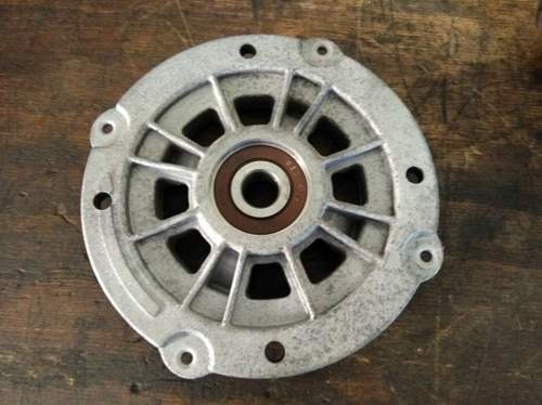

Die Öldruckanzeige ist auch so weit Fertig das man sie einbauen kann, die Lichtmaschine ist auch fertig zum Einbau. Der Deckel wurde noch Sand gestrahlt 😁 Heute hab ich noch die Buchsen in den VA Träger eingezogen. Ging wie erwartend Einwandfrei.
Ein Paar Bilder gab es auch.
Ach ja, zur Öldruckanzeige gehts hier lang 🙂 Klick
Deckel
Fertig
Lager Einziehen

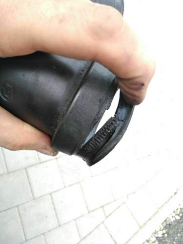

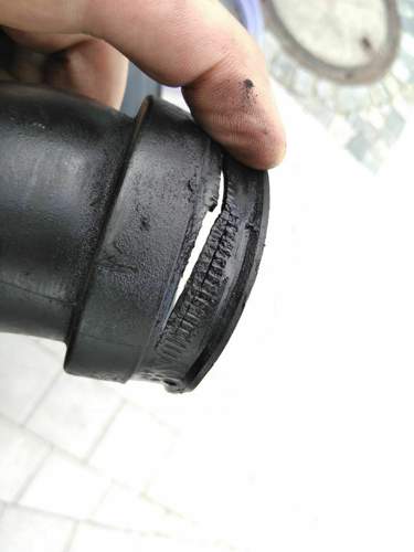

So heute hab ich nur kurz daran gearbeitet, und dann fast nur an der Öldruckanzeige.

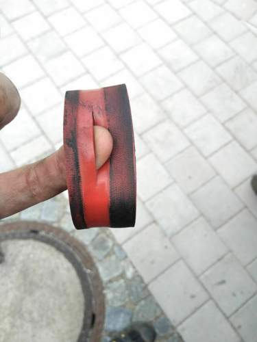

Dann wollte ich den Ansaug am Turbo wieder dran schrauben. Dabei hab ich gesehen das dass Rohr total im Eimer ist, das Rohr kost 100€ ein PLASTIK ROHR ! Das beste oder nichts....
Jetzt weiß ich wenigstens woher das Turbo-Pfeifen und das Öl her kommen....
Rohr Defekt
Rohr-Defekt
Dichtring-Defekt
Genau gleich wie bei mir, ich hab das Teil gekauft
Bleibt einem ja nix anderes Übrig... Gebraucht Fehlanzeige, wird wahrscheinlich bei allen hin sein 😁
@DerAllgi schrieb am 17. Juli 2017 um 20:30:32 Uhr:
Standart...
LG Ro
die Verwerter wissen halt noch nicht so, was man auch gebraucht noch anbieten kann..... (wenn es noch intakt ist!). Wichtig ist nur, dass das "rote" Gummiband NEU besorgt werden muss, wegen der Abdichtung zum Turbo (ist auch bei aktuellen Diesel von MB immer wieder eine Fehlerquelle bei der Ansaugung zum Turbo)
Das rote Band hatte ich von Anfang an Neu. Aber das dass Rohr so im Eimer ist, wundert mich schon. Aber scheint ja Standart zu sein 😁 Kenne ja nur meinen 😁
Alles, was ich hier immer mitlese, ist bei meinem auch defekt. Ich guck jetzt mal lieber nicht nach
Ist halt ein Problem der OM Fraktion.

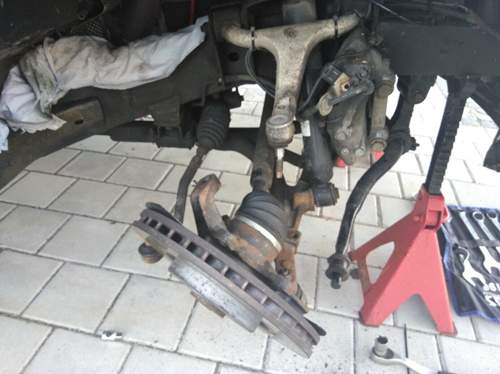

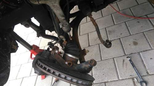

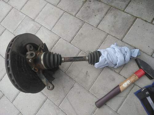

So Operation VA ausbauen geht weiter 😁
Die Drehstabslager sind gerissen, scheinbar das alter 😁 Leider sind die im Moment schlecht lieferbar.
Hab trotzdem welche bekommen, Eskalation hat da geholfen. Waren aber immer noch eine Woche....
Voraussichtlich wieder im Januar Lieferbar, kann ich zwar nicht glauben. Aber dann solls so sein 😁
Der 3 Eck's Lenker kann bleiben, nicht mehr Neu. Aber zu schade zum raus werfen eigentlich.
Bilder gab es auch wieder 🙂
VA
VA
Antriebswelle
+3

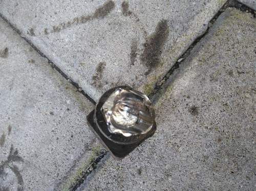

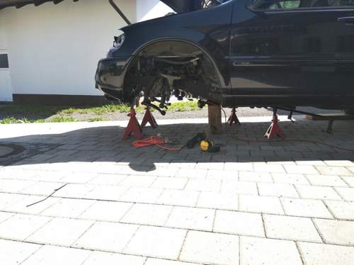

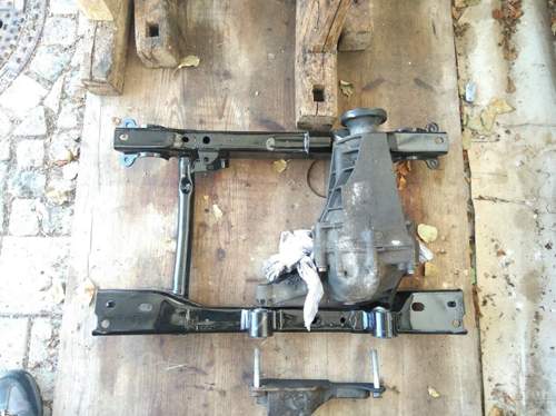

So es geht weiter 😁 Der Va Träger ist draußen, er hat sich mit allem dagegen gestemmt was er hat 😁
Und er hat es mir so Schwer gemacht wie es nur geht, aber jetzt ist er draußen.

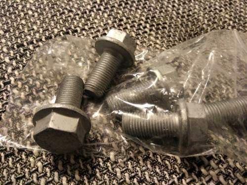

Ich musste bei alle 4 Schrauben mit dem Fräser den Kopf runter Fräsen. Und innen den halte Käfig zerstören. Hab die Befestigung schon Neu, inklusive Schrauben. Thema schrauben: Hab mich echt mal wieder über den Preis EINER Schraube aufgeregt. Mercedes ruft dafür fast 17€ ab, die Schraube ist nichts besonderes. Im Nutzfahrzeug Sektor sind das ganz normale Schrauben. Hab jetzt 5 Stück für 13€ bekommen.

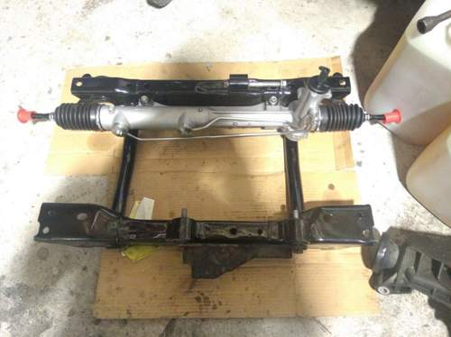

Als nächstes wird das Diff auf den neuen Träger geschraubt, und neue Wedis verbaut. Denke Anfang nächster Woche kommt das neue Lenkgetriebe. Als ich am Alten die Manschette abgeschnitten hab, ist mir schon das Öl entgegen gelaufen 😁 Neue Lemförder Spurstangen kommen auch hin.
Dann kommt Part Nummer 2 🙂 Bevor wieder alles zusammen gebaut wird.
Schraube
Schraube
Schraube Neu
So heute hab ich das Neue Lenkgetriebe in den Neuen Träger eingebaut. Bis zum Wochenende sollte ich alle Teile haben zum weiter machen.
