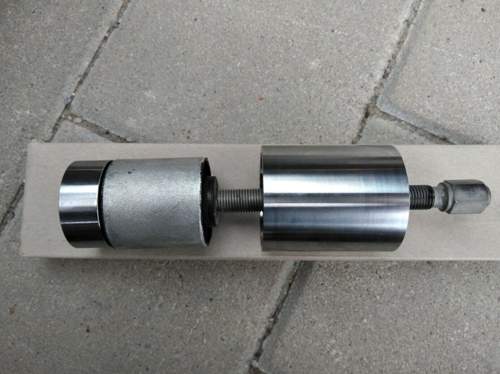

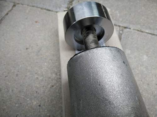

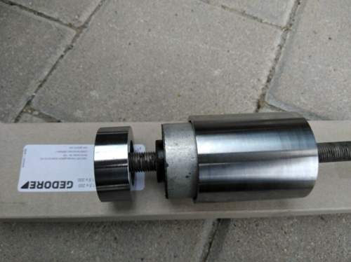

Da der VA Träger raus muss, um das Lenkgetriebe raus zu bekommen. Werde ich auf alle Fälle die 3 Gummi Buchsen ersetzten, die das Diff halten. Eine ist schon gut Rissig, ich wollte das schon mal machen.
Aber ohne Spezial Werkzeug, kann man das mehr oder weniger vergessen. Dann habe ich nach Universal Buchsen gesucht, aber da hat nichts richtig gepasst.
Dann hab ich mir einfach das drehen lassen, hab mir ne Spindel besorgt. Und jetzt ist das kein Problem mehr 🙂
Werkzeug mit Buchse
Teller mit Buchse
Buchse in Rohr
+2

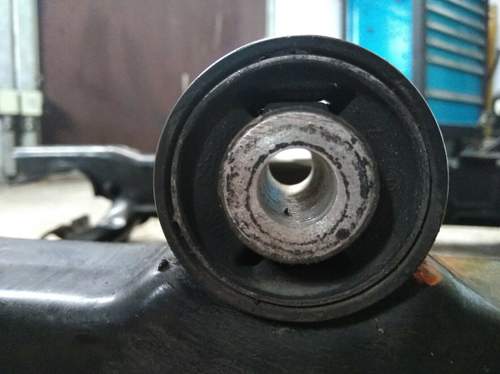

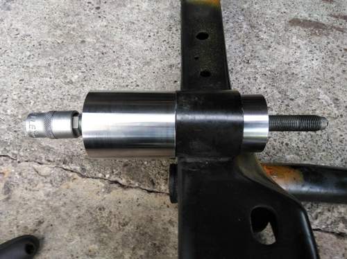

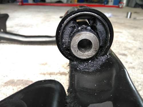

Da hab ich gleich den VA Träger Fertig zum Sandstrahlen gemacht, und die alten Buchsen ausgepresst.
Ging wie erwartend Einwandfrei. Gebrauchte VA Träger bekommt man relativ günstig.
Bei meinem (Gebrauchten) sieht man gut wie fertig das hintere Lager ist, Öl von der Ansaugbrücke macht es auch nicht besser 😁 Mit einem ausgeschlagen Lager, begünstigt man natürlich auch das Schlagen der Welle. Da diese nicht mehr Sauber läuft. Also hin und wieder einen Blick drauf werfen.
Ich hab mir das noch nicht großartig im Fahrzeug angeschaut. Aber ohne das Diff aus zu bauen, ist der Tausch wohl nicht möglich. Aber alles nicht so schlimm, wenn der Träger nicht verbaut ist 😁
Die Gummibuchsen gibts bei Mercedes als Satz A1633300275 90€
I.O Buchse
Defekt
Auspressen
+3

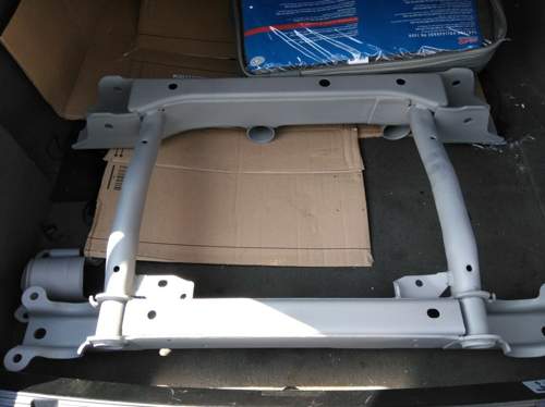

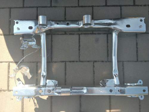

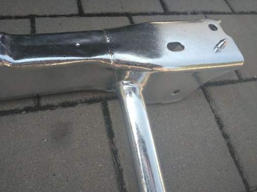

So Heute hab ich den VA Träger vom Pulvern geholt. Zuerst wurde er Sand gestrahlt dann Feuer Verzinkt.
Und dann schwarz Glänzend Pulver beschichtet. Am Wochenende werde ich die Buchsen ein Pressen.
Dann ist der Träger Fertig 🙂 Der sollte für die Ewigkeit sein 😁
Sandgestralt
Feuerverzinkt
Feuerverzinkt
Sieht ja wieder gut aus und ist besser als neu ab Werk.

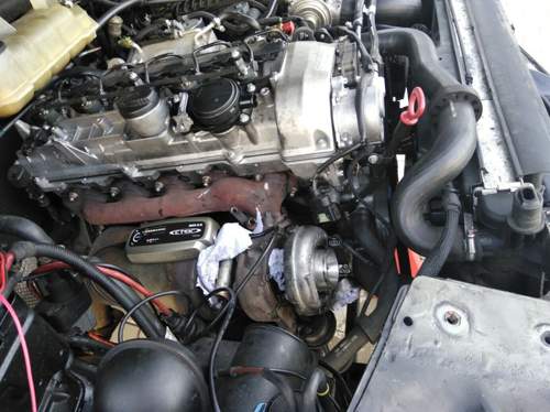

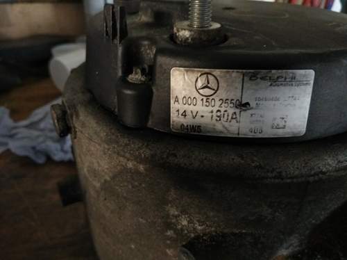

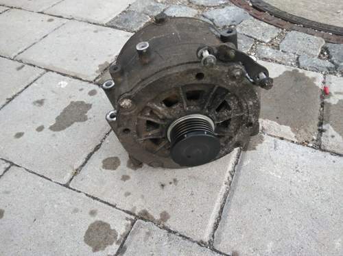

So heute habe ich kurz die Lima Zerlegt, und morgen werden die Lager umgebaut.
Das mach ich nicht selber, da mein Kumpel Motorenwickler ist und alles in der Arbeit hat. Macht es keinen Sinn, selber die Lager um zu bauen. Aber dazu gibt es ja Bilder in der Anleitung. Wenn man die Kohlen oder den Regler tauschen will. Würde ich nicht die Lima aus bauen. Weil einfach mal eben ausbauen, kann man vergessen.
Die Lager und die Kohlen wären vielleicht noch 20-40t km gegangen.
Ausgebaut habe ich sie, weil die Lager Geräusche gemacht haben.
Also ab 220t km sollte man sich Gedanken über die Lima machen.
Lima
Lima Schild
Motor
+5
Hallo Allgi,
ich lese ja begeistert Deine Beiträge zur Abarbeitung des Wartungsstaues als auch zur Pflege und weiteren Erhalt des Fahrzeuges. Sicher merke ich mir manches, aber ich treibe es in einigen Dingen doch nicht so weit wie Du (auch mangels Möglichkeiten). Zudem bin ich nicht sicher, ob mich als weiter alternden Rentner der ML bei der heutigen Dieselproblematik bis zum H- Kennzeichen und dann weiter noch begleiten kann...
Für die Lima noch folgende allgemeine Hinweise: Die von Allgi genannten ca. 220 tkm teile ich. Allerdings ist die Lima beim 270 CDI wassergekühlt. D. h. das Kühlwasser muss vorher abgelassen werden. Zudem ist ein Ölrohr vom Turbo abzuschrauben, bevor man die Lima abschrauben kann.
Fürs Zerlegen benötigt man zum Abziehen der Freilaufriemenscheibe den Spezial Vielzahn M10 XZN. Die restlichen Arbeiten lasen sich dann mit üblichem Werkzeug (auch Abzieher) erledigen.
Grüße Kallinichda
@kallinichda schrieb am 2. Juli 2017 um 22:16:24 Uhr:
das Ölrohr kann dranbleiben.
LG Ro
Bei mir war die Öl Leitung auf die Wasserleitungen geschraubt. Somit musste die Öl Leitung zuerst weg, damit man die Wasserleitung raus bekommt.
@DerAllgi schrieb am 3. Juli 2017 um 08:23:58 Uhr:
so ist mir das auch in Erinnerung.
